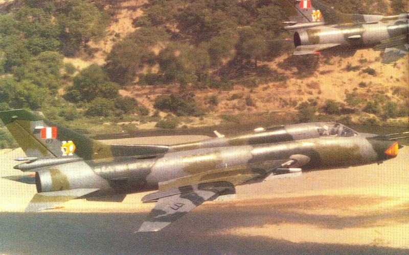

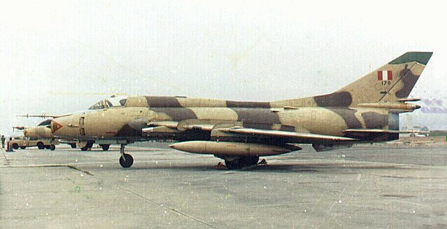

P.S. Борода, цвет советского Су22 на фото - это такой же как и в Перу ? Но там низ серый, нет такого свелого сине-серого. Очень мало информации про ранние перуанские Сушки.
Нет, Дарюс, перуанцы имели другой камуфляж...
...а этот, как выяснилось, принадлежал Краснодарскому ВВАУЛ...
в игноре у 9 пользователей
Борода
А это тогда кто??? Wink
(правда крупных хороших картинок найти реально сложно)
в игноре у 16 пользователей
Женя, при таком качестве первых двух, я бы, ей-богу, за цвета не поручился... Rolling Eyes
Борода
Ну явно они не серо-зеленые! Wink
Значит креативят инки... Mr. Green
в игноре у 17 пользователей
Разные камуфляжи
http://www.geocities.ws/aviacionperucenepa/AeronavesPeru/Su-22.html
omega писал(а):
Разные камуфляжи
Понятно - там чёрт ногу сломит - каждый командир авиагруппы красит, как ему нравится...в цвета родной деревни... Mr. Green
