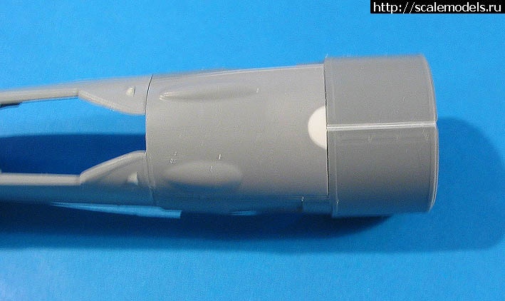

а верхняя часть капота - крышка с обтекателями для пушек - от Звезды? А почему, правильнее?
