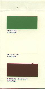

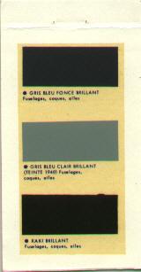

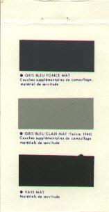

Можно еще это посмотреть:
http://modelstories.free.fr/histokits/ABT_normale2/img40.jpg
http://modelstories.free.fr/histokits/ABT_normale2/img41.jpg
http://modelstories.free.fr/histokits/ABT_normale2/img44.jpg
http://modelstories.free.fr/histokits/ABT_normale2/img47.jpg
И есть несколько цветных фотографий Dewoitine 520, часто встречающиеся в различных публикациях.
