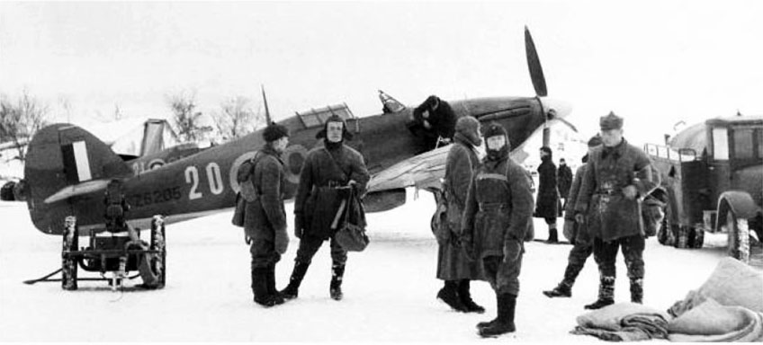

01 - фильтр, пушек очевидно нет (по останкам), но получил РС.
Добавлено спустя 5 минут 33 секунды:
77 - тоже мимо, так как без фильтра.
20 - фильтр есть и вроде пушки
Добавлено спустя 3 минуты 16 секунд:
49 - фильтр да, но вот пушек наверно не было
62 - фото вроде не публиковалось и похоже это Мк.2С
Добавлено спустя 6 минут 10 секунд:
так что если нужно СФ, фильтр и ШВАКи, то это №20
Андрей, спасибо за поиск! Ты за один вечер провел работу, что я собирал за месяцы. Но к сожалению, вывод почти такой же, к которому пришел и я. Что везде встречается слово "вроде", на той же 20ке, серийный номер не видно, да и пушки - вроде.
49ый за ВКПб очень глянулся, но фото нет, а на фото возможно и пушки уже увидим. И откуда художник взял инфу, когда рисовал такой заметный самолет?
Вот и получается, что мне проще взять уже какой нибудь Хурь из 151 АК с известным бортовым(их после передачи не сразу меняли) и известным серийным номером и допустить, что поставили пушки.
Понятно, что я сам ограничил себя и фильтром и пушками и северными полками, но вот такой бзик в голове. Служил я в 100км южнее Ваенги, вот и стараюсь все наши ЛА подтянуть к Заполярью. А там много, чего набегает и Миг и ЛаГГ и Яки ,Р-40,Р-39, Харитоны опять же, Ил-2 из 46 шап.
Пока буду делать пластик и думать. Вот еще вопрос, окрашивали ли Харитоны в зимник? Мне не попадались если честно, но как бы логично было бы "побелить", снег лежит до июня в тени и на сопках.
профиль №20 с номером то? не думаю, что художник может такое додумать (как когда то фильтр №77). в любом случае это будет фантазия меньше, чем вообще всё допускать) насчет совмещения пушек с британскими номерами еще большие сомнения.
зимние есть, но нужен же фильтр и СФ? подозреваю, что флотские не перекрашивали в белый, так как над морем он "ни в ..., ни в Красную армию" в любое время года.
насколько я могу судить - серийный у №20 на съемке (уж не помню откуда скринил), как минимум, начинается с Z...
а Z5205 это - "Block 3/G, Third Gloster Produced Block
Serial Range V6533 - V6582 (50) Mk. I, V6600 - V6649 (50) Mk. I, V6665 - V6704 (40) Mk. I, V6722 - V6761 (40) Mk. I, V6776 - V6825 (50) Mk. I, V6840 - V6889 (50) Mk. I, V6913 - V6962 (50) Mk. I, V6979 - V7028 (50) Mk. I, V7042 - V7081 (40) Mk. I, V7099 - V7138 (40) Mk. I, V7156 - V7195 (40) Mk. I, W9110 - W9159 (50) Mk. I, W9170 - W9209 (40) Mk. I, W9215 - W9244 (30) Mk. I, W9260 - W9279 (20) Mk. I, W9290 - W9329 (40) Mk. I, W9340 - W9359 (20) Mk. I, Z4022 - Z4071 (50) Mk. I, Z4085 - Z4119 (35) Mk. I, Z4161 - Z4205 (45) Mk. I, Z4223 - Z4272 (50) Mk. I, Z4308 - Z4327 (20) Mk. I, Z4347 - Z4391 (45) Mk. I, Z4415 - Z4434 (20) Mk. I, Z4482 - Z4516 (35) Mk. I, Z4532 - Z4581 (50) Mk. I, Z4603 - Z4652 (50) Mk. I, Z4686 - Z4720 (35) Mk. I, Z4760 - Z4809 (50) Mk. I, Z4832 - Z4876 (45) Mk. I, Z4920 - Z4939 (20) Mk. I, Z4940 - Z4969 (30) Mk. IIA, Z4987 - Z4989 (3) Mk. IIA, Z4990 - Z5006 (17) Mk. IIB, Z5038 - Z5087 (50) Mk. IIB, Z5117 - Z5161 (45) Mk. IIB, Z5202 - Z5236 (35) Mk. IIB, Z5252 - Z5271 (20) Mk. IIB, Z5302 - Z5351 (50) Mk. IIB, Z5376 - Z5395 (20) Mk. IIB, Z5434 - Z5483 (50) Mk. IIB, Z5529 - Z5563 (35) Mk. IIB, Z5580 - Z5629 (50) Mk. IIB, Z5649 - Z5693 (45) Mk. IIB - Total 1,700
Third production batch of 1,700 aircraft built by Gloster Aircraft Co, to contract 85730/40/23a. Powered by Rolls-Royce Merlin III or Rolls-Royce Merlin XX engines, driving Rotol or De-Havilland three blade variable pitch propellers. Aircraft delivered between July 1940 and August 1941, average rate of production 4-5 aircraft per day."
в девичестве он же GG20 из 151 -
можем ли мы предположить, что это один и тот же №20? сначала подумал - "оно!". а потом заметил, что написание "20" отличается...

Вот нашел еще фотку 20ки, да, пропись вроде другая, а в описании и серийник другой. Ну, я уже не первый раз встречаю даже в солидных зарубежных изданиях, некорректное описание фото и эскадрильи путают и т.п.
