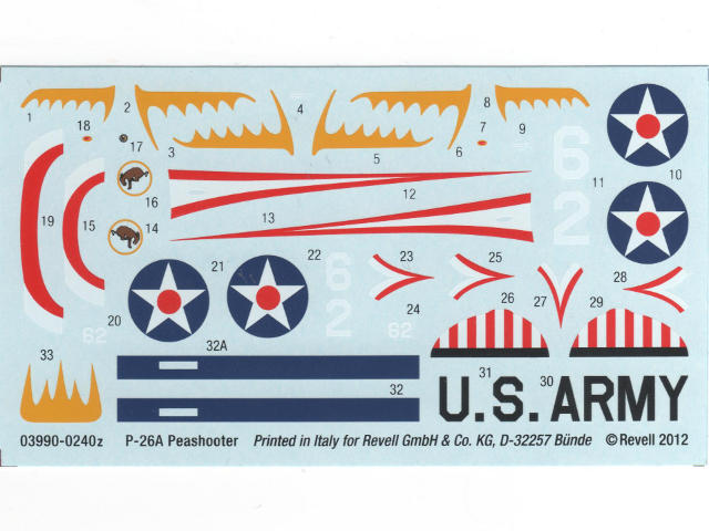

Кстати, Ревелл на брюхо номер дает в этой декали? Не забыл, как в прежней?
dedel
Патрубки запрещены Юрой. Sad
А деку посмотрю, даже интересно
Есть номера сверху и снизу

Оттенок желтого на крыльях и на декалях отличается? Wink
swozn писал(а):
Красавец!
По факту да. Странно, что ревел дает на СВОЕЙ декали краску, отличающуюся по оттенку, от СВОЕЙ же краски в инструкции. И это немецкая точность?!!!
На деле - покрыл деку кистью водорастворимой ревеловской краской того же оттенка, что эмалевая на крыльях. Разнооттеночность глазу не заметна, но фотик возможно акцентирует (многие покупать автомобиль ходят с камерой, через нее оттенки перекрасов виднее).
