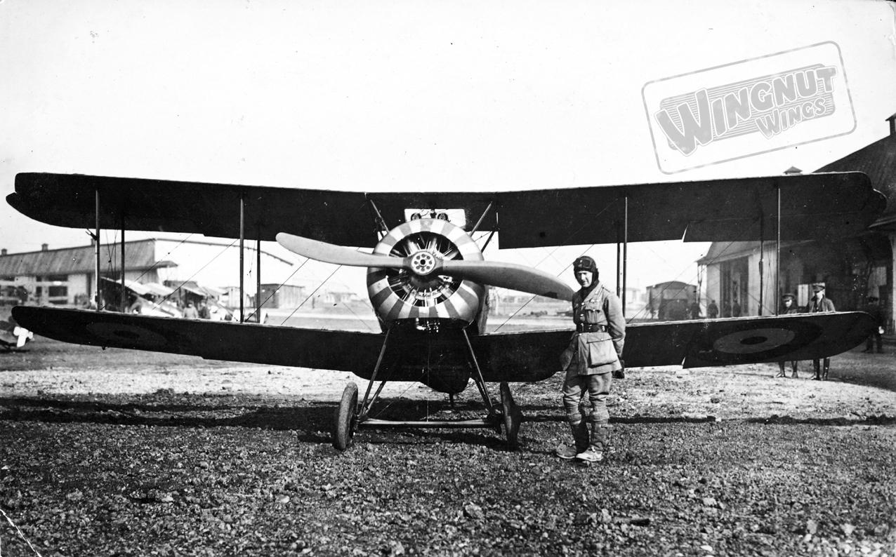

Коллеги, кто имеет информацию.
Какого размера были сечения стоек бипланной коробки?
Или если есть, прошу выложить большое фото Снайпа спереди, так чтобы прямо в лоб.
в игноре у 3 пользователей
Всё там же , пусть не фронтальная проекция , но почти .
http://www.wingnutwings.com/ww/v16B75742/www/products/model_kitsets/32054/archive_pho tos/Sopwith%20Snipe%2070%20Sqn%20(0683-001).jpg
Вроде очень узкие .
в игноре у 1 пользователей
Да очень тонкие стойки. Стойки из набора модели в топку.
Добавлено спустя 16 часов 7 минут 27 секунд:
Результаты моего маленького исследования по фотографиям:
У модели длина стоек 18,4мм
При такой длине
толщина стоек 2,1-2,5%=0,39-0,46мм
ширина крайних стоек 6,9%=1.27мм
ширина внутренних стоек 6,4-9,7%=1,18-1,78мм
ширина фюзеляжных стоек 6,06%=1,11мм
У модели по факту ширина крыльевых стоек 1,7мм, толщина 0,8мм
ширина фюзеляжных стоек 1,35мм, толщина 0,6мм
Добавлено спустя 2 минуты 57 секунд:
Если выдерживать размеры стоек по расчетам, то пластиковые будут очень хлипкими.
