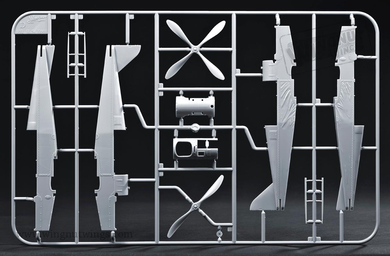

Вингнат дают два фюзеляжа... С провисами и без.
http://www.wingnutwings.com/ww/v6284CC78/www/products/model_kitsets/32003/assembled_m odels/32003%201~32%20SE.5a%20Hisso%200132003D%20D%20sprue%20view%20a.jpg
Вот Wingnut - отличается от модели.

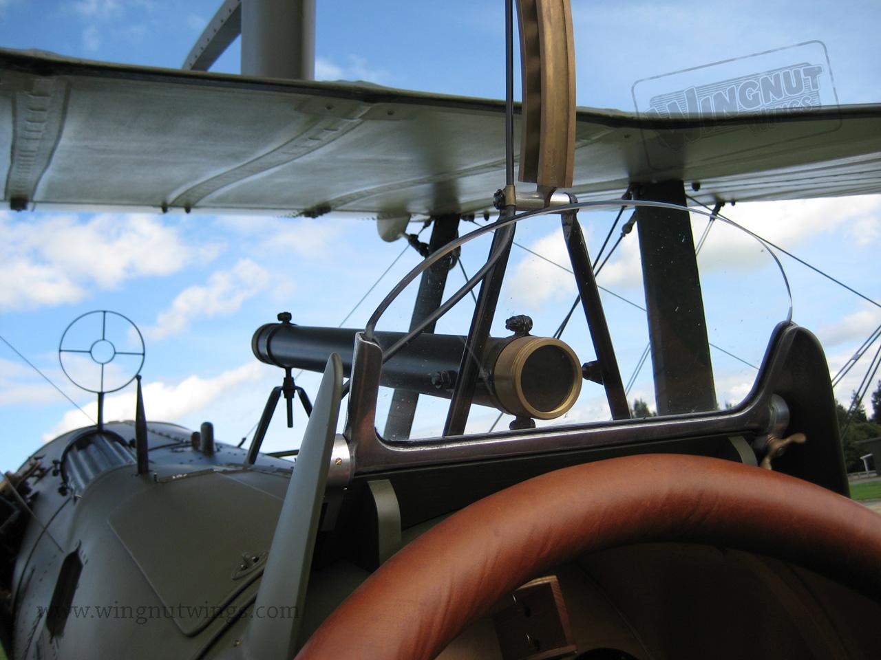

Капот от козырька до радиатора другой, как и расположение лючков, крепление стекла. Прицел можно делать только кольцевой или обязательно оба?
pirovskikh Прицелы-оба. На прототипе оба видны.
