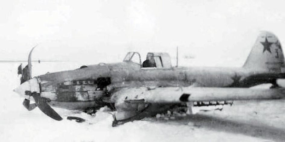

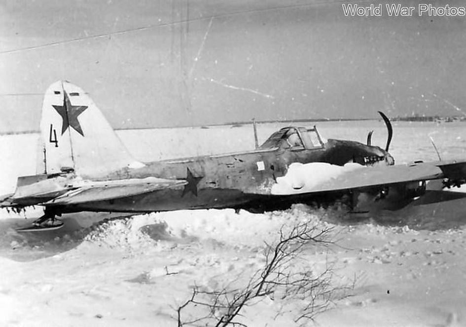

Alex73 У меня только такие фото есть:
Чем sTup Drawings изучать лучше тут информацию посмотреть:
https://massimotessitori.altervista.org/sovietwarplanes/pages/index.html
Добавлено спустя 14 минут 18 секунд:
За пять минут:
И это точно не Ил-2 381 завода, эти Ил-2 с ВЯ, а 381-й таких не делал.

За пять минут:
Спасибо. Хвост похоже деревянный, но вот вопрос не вижу весовые компенсаторы элеронов, хотя по другим фоткам они должны быть на этих машинах.
А кому они "должны"? Компенсаторы должны быть на тех фото, где они есть.
Если их нет - консоли другие.
