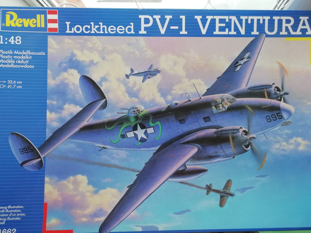

Присоединяюсь с вот таким аппаратом.
Как говориться все мы родом из детства, а нововская Вентура как раз из моего детства.
Из допов два смоляных набора от Вектора.
Капоты, лопасти винтов и картер на двигатели.
