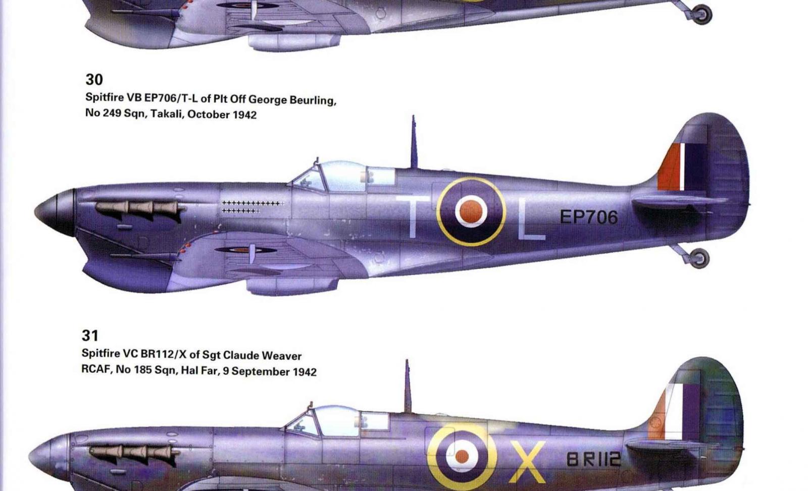

Уважаемые метры..
Как накрасить вот так: Чтоб просвечивало...
https://warspot-asset.s3.amazonaws.com/articles/pictures/000/024/696/content/3_mkvbtr op_ep706_beurling-d4a83a04236a40fe4895980692c8f6af.jpg
Краска тамия. Или тут нужно что то кроме краски?
Либретто:
Spitfire Mk.VB (серийный № EP706), бортовой код T-L, из состава 249-й эскадрильи, Такали, октябрь 1942 года. Самолёт в «мальтийском» камуфляже, нанесённом поверх пустынной окраски.
Ответ, как обычно, кроется в самом вопросе. Надо накрасить так, чтобы просвечивало. Конкретнее. Жидко разведенная краска, небольшая подача, постоянный контроль. С небольшого расстояния постепенно наносим краску до нужной степени укрывистости, где-то больше, где-то меньше. Если Вы хотите эффект ободранной краски, тогда надо по-другому.

Тут вопрос скорее в технике покраски аэрографом...у меня ноль теории. как то по наитию все.
Хорошо что тут все в руках. а не в чудо-химии или упаси бог "фильтрах"
Я как и говорил, крашу тамией.
давление по манометру на моем компрессоре примерно 1.2
для того чтобы покрасить модель в один цвет я использую примерно 2:1 (краскатайнер)
Недавно начал использовать тайнер с желтой крышкой, он мне даже нравится больше...там пропорция уже близка к 1:1
Сейчас модель есть загрунтованная и выкрашенная алюминием, между полосами черной краски по расшивке болванка.
Задачу которую я перед собой ставлю.
1. Использовать Chripping Effect по мануалу...
2. затем накрасить базу пустынного камуфляжа,
3. затем второй цвет замаскровав пластилином(офисным) и фольгой...
и тут первый же вопрос...слой Chripping Effect мне карты не смешает? Ну когда я буду пластилин отрывать?
4. если с краской все ок...накрашиваю Мальтийский камо.
5. вода, зубочистка, сколы...
вторая мысль....ведь сколы будут до металла...а мне хочется и до металла и до пустынного камо.
в общем нужно план подрихтовать.
Прошу помочь )
Теоретически звучит все красиво, но несколько мудрено и громоздко. Скорее всего, результат будет не совсем такой, как вы планируете. Лучше попробуйте этот весьма непростой даже для опытных моделистов вариант на тренировочной "кошке", тогда станет понятно как это все работает и ведет себя по слоям, какого размера и характера получаются сколы, как ведет себя полупрозрачная краска, не дает ли она визуальной грязи, нужны ли разделительные слои защитного лака итд.
Реально задача крайне непростая.

Первый вариант: Для упрощения себе жизни забить на чипинг и нарисовать все кистью.
Второй вариант: "Морской" использовать эмалевый. После высыхания промыть "сколы" до тропического кистью с вайтспиритом. До металла - нарисовать.
Третий вариант: Забить на экзотику до обретения нужного навыка и сделать тропический обычный.

Хороший совет, тем более что в сети этот борт есть и до перекраски, в тропическом камо и с комментами. А желание напылить мальтийские краски поверх тропиков, вероятно, инспирированы дискуссией на Бритмоделлере, и хотя там есть и фото с Берлингом, но невнятные, сопровождающиеся массой умозрительных предположений относительно окраски. Результат напыления синеватой гаммы поверх желтоватого фона также может оказаться непредсказуемым. Ох, Михаил, вот умеете вы себе искать модельно-покрасочные приключения!

Замешать 2 оттенка искомого серо-синего и покрасить в камо в эти 2 оттенка - нет?
Недостойно просто?
Понятно, что вау-эффекта просвечивания может и не будет. А может и будет.
Но общий вид схемы - гарантирован. Всяко проще и надежнее. И на 72-м, возможно, будет вполне достаточно.

Есть. Что результат получится какого-то невероятного серого цвета с коричневатым или зеленоватым оттенком. Нужно пробовать на кошке.
