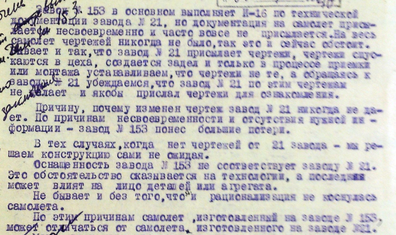

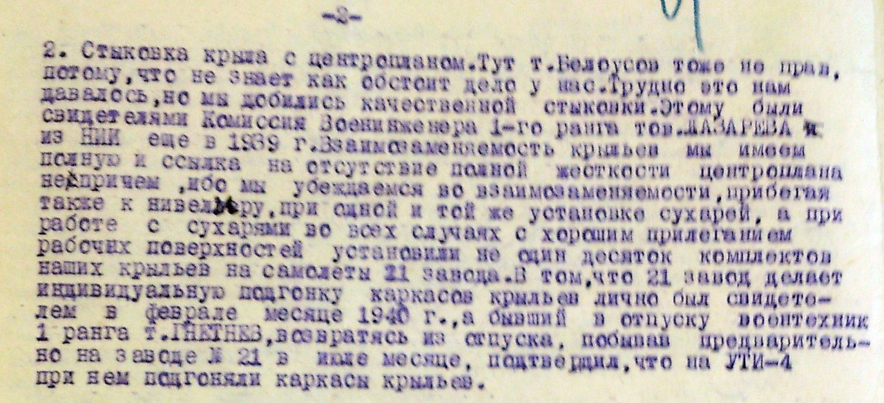

Не надо фантазировать. 153 завод о 21-м середина 1940 г.

skywolf мне кажется Вы не совсем себе представляете технологию, точнее путаете - когда пресс штампует одинаковые детали из алюминия и когда дядя, или тетка, или подросток стоит у деревянного остова и ровняет напильником поверхность, которую не нужно потом ни куда стыковать.. т.е. может просто ровнять на глазок, по крайней мере, на участке от одного до следующего шпангоута.
и прохожий1917 прекрасно процитировал чего стоят "чертежи, эталоны и проверки" на заводе, а ведь могли ремонтировать самолет еще и до музея, а не только там...

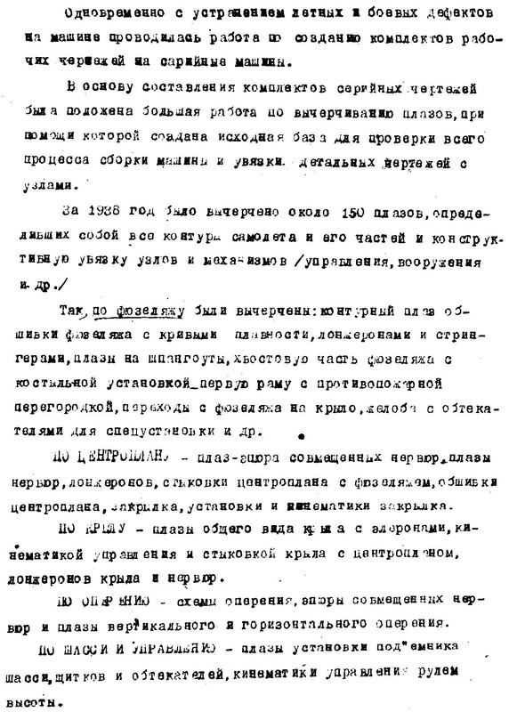

Доки по ишаку не противоречат моим словам, о том что заводы дорабатывали чертежи под свою техоснастку, я об этом упомянул. А второй док всего лишь указывает на усиленные старания по подгонке узлов и агрегатов. Причина - весьма несовершенные/некачественные комплекты тех.документации, переданные с одного завода на другой (с разным станочным парком и умением работяг). Но это 30-е года, изделия чуть ли не на коленке, много подгонки и большие допуска часто, и после сборки длительные регулировки по нивелиру.
Не знаю, не уверен, но есть подозрение, судя по материалам, что лагги/лавки строились уже по ПШМ. Это уже другой уровень исполнения. На дереве конечно тоже много доработок по подгонке наружних пов-стей вклееных лонжеронов/стрингеров/шпаногутов. Но сами элементы уже делаются изначально более точными, ближе к теории (с использованием немалого количества шаблонов идр. оснастки), в рамках заложенных допусков.

Смешно! А технологии на и-16 последних типов и на Лавочкиных были одни и те же.
Из справки Пашинина от 2 марта 1939г.
Почему, Андрей? Спасибо, что подтвердили. Значит точно Лавки строились уже по ПШМ. То, что ишаки последних серий тоже - это крайне интересно. Еще раз спасибо.
