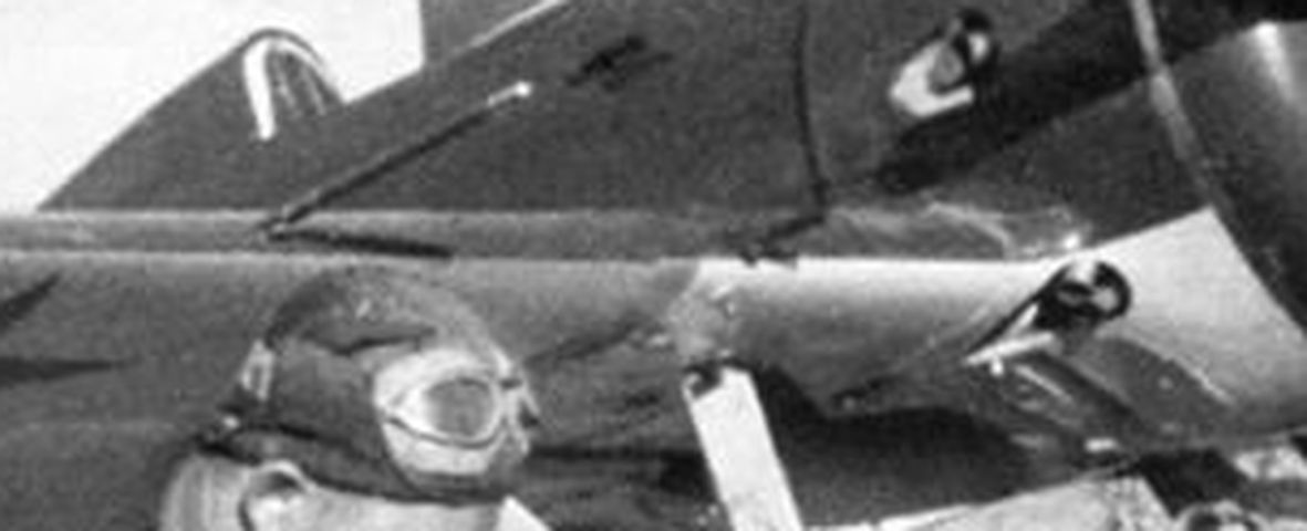

Андрей, а какой Вы видите окраску этого самолёта? Я вижу только ошибку с окраской шасси.
http://scalemodels.ru/modules/forum/img_1492402_1531432423_1490212299_25-i-16-nom--33 --kopija.jpg.html
AntonS
прохожий1917
Очень интересное наблюдение, спасибо! И это точно не тень, так как отличие цвета консолей видно на всех фотографиях этого самолета как слева, так и справа.
Есть ли у Вас понимание в какие цвета окрашен низ и каковы причины такой окраски?
И имеет ли это отношение ко всем самолетам 22 ИАП и конкретно к самолету б/н 33?
На фотографиях других самолетов я подобного не видел. Возможно это особенность конкретного самолета? Например, консоли меняли и это разница свежей и выгоревшей на солнце краски?
Как Вы считаете?
AntonS
Это особенность И-16 выпуска 1937-первой половины 1940 годов.
С цветом не очень понятно. По идее консоли должны быть серебристыми,
а ЦП и капот - светлосерыми. Во всяком случае кадры из х/ф Истребители
наводят на такие мысли. Но в ТО на тип 10 написано, что консоли снизу
покрываются серым лаком.
