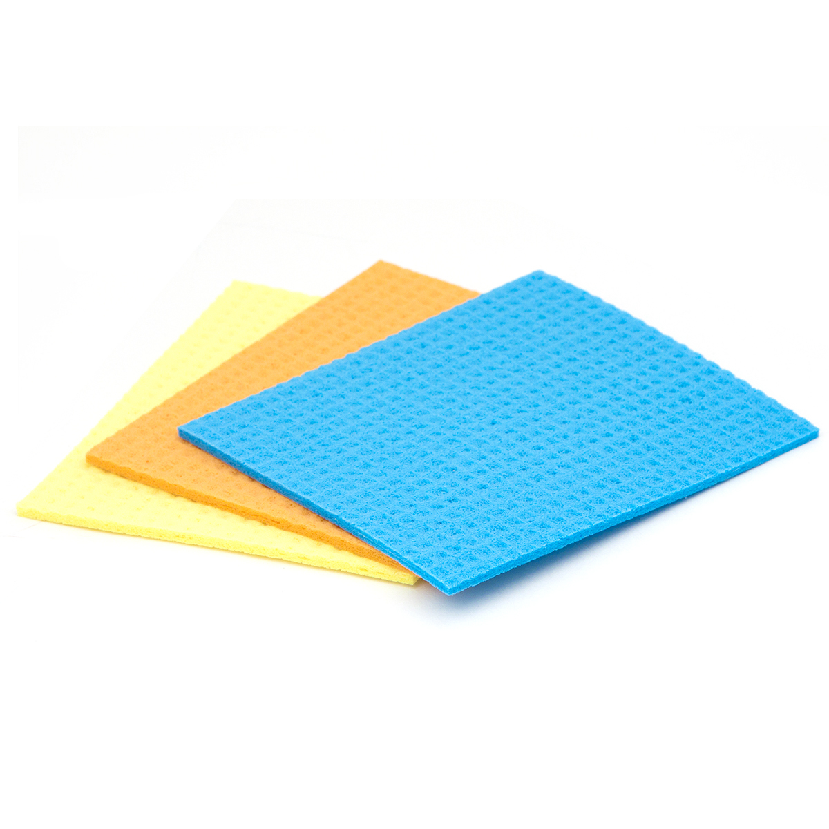

Теперь по правильной палитре. В правильной палитре в качестве впитывающего элемента выступает то, что в хозяйственном магазине продается под видом "салфеток целлюлюзных", либо под иным названием, тысячи их. Выглядят примерно так. Эти салфетки держат воду в объеме, топить их в воде по макушку не нужно, и, пока в салфетке сохраняется хоть какая-то влага, она будет условно равномерно распределена по всему объему, в том числе и на верхней плоскости, на которой лежит бумага.
Я краем уха слышал о таком применении этих салфеток, но как-то проигнорировал. Завтра куплю попробовать. А насчёт Masterson - где же Вы раньше были! Smile

Попробовал салфетку из целлюлозы, прямо на нее положил бумагу из комплекта к палитре и на неё бумагу для запекания. Накапал разных красок, через 6 часов состояние вот такое
Слева направо: коричневая Model Color, чёрная Model Air, коричневая Pacific88, внизу чёрная AMMO MIG и красная Citadel, случайно затесавшаяся, покупал полтора года назад для других целей. Забыл капнуть Ammo Mig Figures, но она в прошлом опыте показала себя примерно так же, как и Pacific.
Обе чёрные побелели через очень короткое время и стали очень жидкими, Model Color впитала воды поменьше, стала заметно жидкой, но для слоёв видится мне вполне. На удивление неплохо повела себе Pacific, слегка разжижела, но кроет ровным слоем. В битве безоговорочно победила Citadel, которая впитала очень немного воды и осталась практически такой же.
Из всего этого сделал для себя "детский" вывод, позволительный для моделиста с моим стажем Smile
Краски Ammo Mig и Model Air для влажной палитры не годятся от слова "совсем". А вот краски, предназначенные для фигурок - очень даже. Видимо, художественный акрил в тюбиках тут тоже хорошо будет. Вот это вот все
