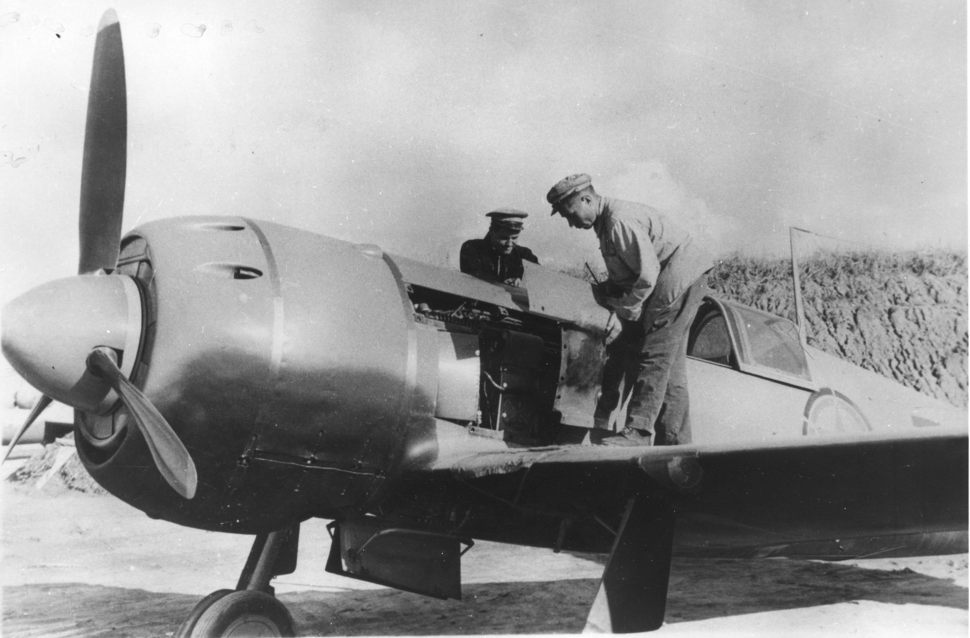

Доброго времени суток!
Коллеги, просветите пожалуйста:
Слева жалюзи от Микродизайна. Остальное это архивные фото. На всех изображениях жалюзи разных размеров. Одни полностью перекрывают моторный отсек, другие не полностью, оставляя большой зазор. Где истина?
Ozols писал(а):
Где истина?
И там и там! Жалюэи у Ла-11 закрывались и открывались примерно так же как и на Ла-5. На фото жалюзи в разных фазах закрытия.
