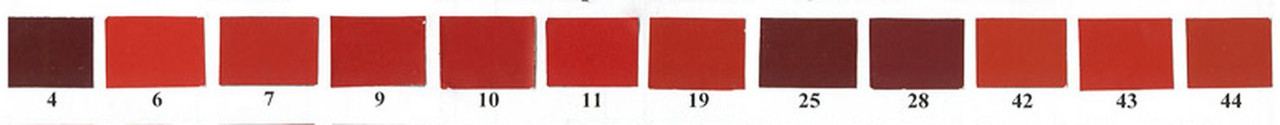

Провел несколько экспериментов перед покраской.
1. Просто красная краска на камуфляж - как и ожидалось, звежда скорее коричневая.
2. Красная на светло-сером грунте - неплохо.
3. Красная на красно-коричневом грунте (ГФ-021) - темновато.
4. Красная на белой - вот она в результате и на модели.
Исходил из следующего:
1. Вот этого фото
2. Самолет-прототип не сильно старый к июню 1942 года
3. Красили скорее всего "просто красной краской".
Вот "просто красную краску из банки" и взял. Понадеявшись, что нитру с тех еще пор делают одинаково.
Интересно какую из...
...Мне не показались слишком яркими..
М.б. это фото так передаёт. Главное - чтобы автору нравилось. Wink
А про эксперименты с подслоем - я для себя серебрянку выбрал для этих целей - позволяет более тонким слоем обойтись.
С поправкой на то, что это фото полиграфического изображения на некалиброванном мониторе....и несовершенство глаз, под мое понимание "просто красной из банки нитры" больше всего походит номер 6.
Я надеюсь, что не все эти образцы называются "красная" Smile
