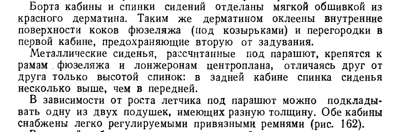

Спинки сидушек из авиазента?
sergand53
Да, но если неправ - перекрашу.
Я их планирую потом вклеить. Вроде входят в проемы
Честно, не знаю из чего они были на Ут-2. Просто для наших самолётов это необычно.
Смотрел на стройку Ивана Семина, кому верить, как не авторитетам
http://scalemodels.ru/modules/forum/viewtopic.php?t=37779&postdays=0&postorder=asc&st art=0
Показалось, что у него не коричневые, а хаки
Если я плохо рассмотрел, могу перекрасить!
Если поможет, то тема "Ут-2, как было". Прямую ссылку не дам-не умею. Кстати, в той теме, которую Вы приводите как образец, есть ссылка!
Спинки, заголовники, подфанарная жесткость и откидные дверки были обтянуты красным дерматином..
Не проще Маркса почитать?

Про цвет обивки Вам уже писали. Вот ещё пара снимков в подтверждение приведённых выше сентенций (это машина из музея Задорожного,в отличие от УТ-1 НЯП новодел, но тем не менее).
Возможно бывало и иначе, но так как-то более канонично, да и с общей окраской бы лучше сочеталось.

- Я еще 14 марта закрыл фюзеляж и ломать его ради перекраски интерьера не стал. Взял на себя такой грех.
