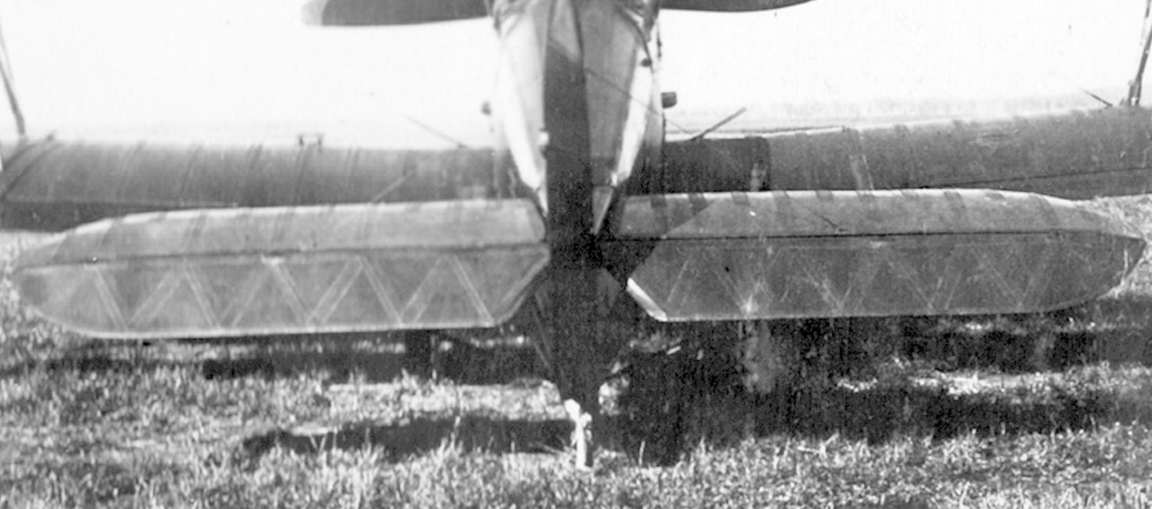

Прикинул как будет выглядеть стабилизатор (пока он установлен на проволочных осях и не приклеен).
Получается довольно похоже на вот этот снимок:
Но на нём побитый самолёт. А на снимке радиофицированной машины из М-Хобби всё выглядит сильно иначе:
Стабилизатор на большей части хорды идёт вровень с сильно опущенной верхней кромкой фюзеляжа и хорошо виден стык фюзеляжа с килём. На этом снимке просто самолёт без зализа? Или было два варианта крепления?

прохожий1917, в очередной раз спасибо. Значит на снимке из М-Хобби всё-таки просто самолёт без обтекателя. Так что перетачивать хвост не придётся. Это радует.
