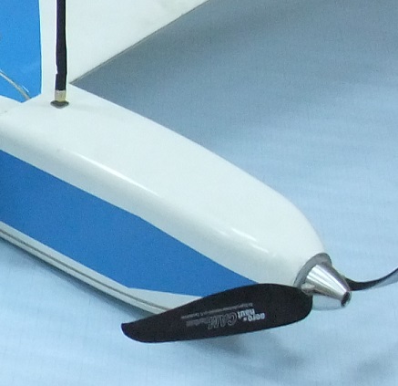

Только сначала, перед формовкой ткани, хорошо бы покрыть болван гелькоутом.
Он практически полностью передает качество поверхности болвана/матрицы и не дает проступать ткани.
Там, где белая поверхность, это образец поверхности "сразу из матрицы", без какой либо последующей обработки.
(Не считая некоторой покоцаности в процессе эксплуатации)
Только здесь была формовка от поверхности матрицы, а в рассматриваемом случае от болвана.
Ну а в качестве армирующего материала, все таки, лучше использовать стеклоткань. Не по прочностным характеристикам, она гораздо лучше формуется.
