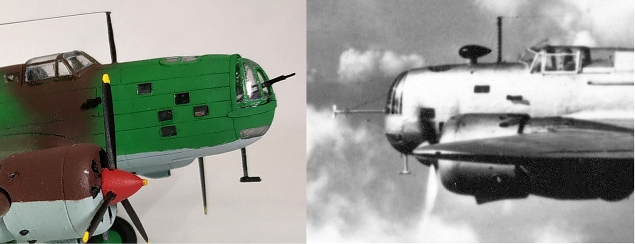

Работа проделана большая, но вот окраска...
А что окраска? Главный косяк модели - обводы носовой части на виде
сбоку не исправлен. До сих пор удивляюсь, как парни имея в руках ТО
на ДБ-3 такую лажу сговнякали.
Ну косяк модели ГЛАВНЫЙ далеко не все способны исправить. И увидеть, если на то пошло.
А цвета ВВС РККА того периода - с этим разобраться, как мне кажется, проще.
Дорогу осилит идущий. И с цветом разберется и матчасть подтянет. Я в это верю, да и мы укажем на косяки. В любом случае плюс за отработку новых навыков и законченную модель.
Золотые слова, Иван! Ключевое слово в нашем деле - законченная модель!
romanmec
КМК вы глубоко заблуждаетесь, о чем говорит коричнево-зеленая окраска
монинского ДБ, ну а не заметить косяк носовой части модели на самом деле
весьма сложно. Хотя жизненный опыт подсказывает, что смотрят все, а видят
немногие.
rum-ata
Абсолютно согласен. За один подход к таким дровам человек уважения заслуживает.
Полностью согласен с Иваном. Большинство из нас в своей жизни имели "счастье" когда-то подержать в руках это, так сказать, сырьё. А много ли законченных моделей в галереях? Мне вот на память приходит только модель Андрея Солодова. А ещё? Что-то вот даже припомнить не могу. Но окраска работы вызывает досаду: осилить такие дровища и вот так халатно отнестись к окраске (во всех отношениях). Видимо, намучался человек и, что называется, просто перегорел на финише. Минус в опыт ставить не буду, конечно.
С лёгкой рукой в 3д камрад далеко пойдёт в моделизме, коллегам возможно поможет
Добрый день!
Спасибо за отзывы. Но поясните для несведующего - про что идет речь:
"Главный косяк модели - обводы носовой части на виде сбоку не исправлен." ??
AndreBurre
Вот тут уже обсуждали:
http://scalemodels.ru/modules/forum/viewtopic_p_1665312.html#1665312
Тему посмотрел, морда похожа. В чем именно ГЛАВНЫЙ косяк - пока не понял.
AndreBurre
Если не трудно - укажите конкретно, где этот самый косяк?
Тоже обираюсь делать Макетовский ДБ-3, информация была бы крайне полезна.
В оригинале более плоский нос? Из коробки прозрачную деталь не исправить - если только делать с нуля что-то свое.
не факт. Из-за разницы ракурсов (модель сбоку-спереди, а самолёт сбоку-сзади) нос самолёта БУДЕТ КАЗАТЬСЯ более плоским, чем на модели.
Serzh
У модели и самолета обводы НУ-ДБ разные от слова СОВСЕМ и это факт.
Serzh
Ну да, в известные чертежи макетовская "морда" не попадает. Частично лечится, подручными средствами.
Попробуем, в общем))))
Откуда автор взял цвета камуфляжа? Режет глаз.
sergand53
А что, в статье не написано?
"При окраске ориентировался на монинский дб-3".
sergand53
А зачем?! Вы не читали монографию "Цвета советской авиации...", выложенную на сайте?! Никогда окраска аэропланов в музеях не является "истиной в последней инстанции"!
