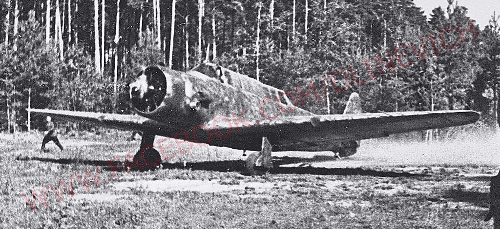

Смешно. Штурмовиков из них было ровно ТРИ штуки. Два Валти и один БШ-1, при этом
ни один из штурмовиков звезд не имел и не был окрашен в зеленый цвет. Штатские ПС-43
служили в войну в фельдсвязи, но вооружения не имели. ЕМНИП известно две фотографии.
Одна - халхингольскиq камуфляж, вторая - нечто темное сопровождает Дуглас. У чехов -
фуфель.

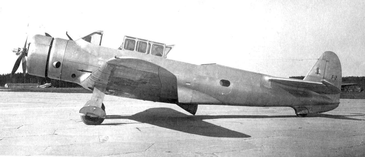

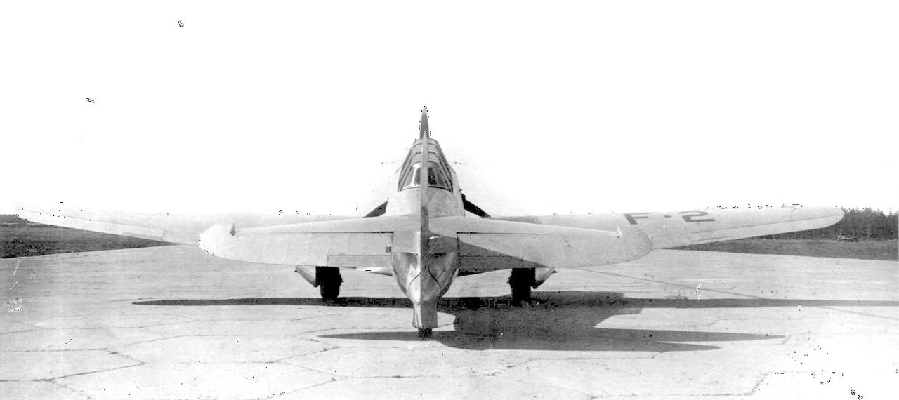

Если уж надо советский штурмовик то вот:
Снято на аэродроме НИИ ВВС если чё.
прохожий1917
То есть надо искать коды F2 или делать аэрофлот? ? А что там на киле за непонятный значок?
Ну да. Других вариантов пока не найдено.
прохожий1917
Ну что ж. Будем делать Аэрофлот, значит.
