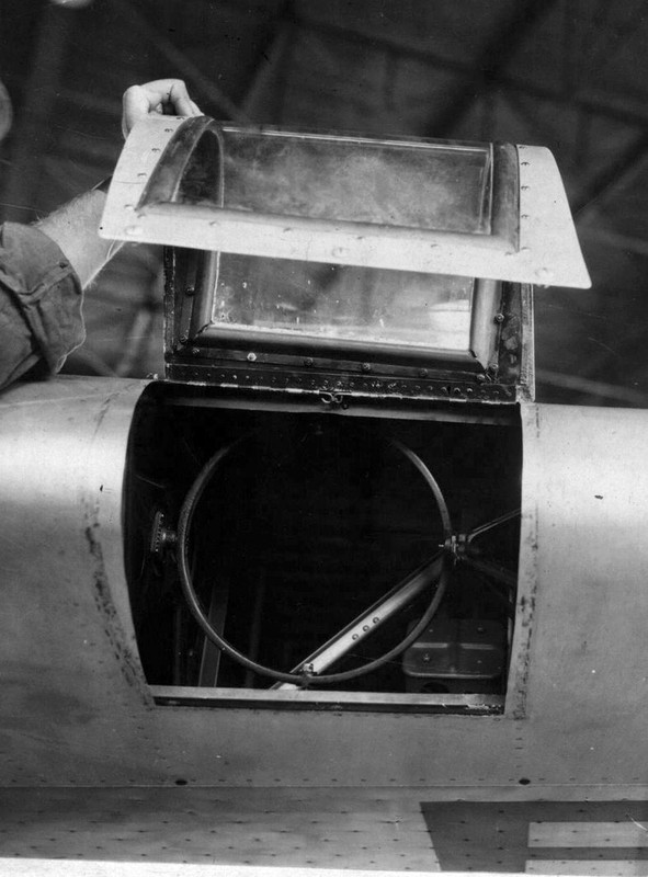

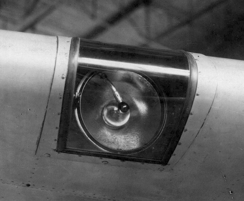

Плёнку можно использовать практически от любого прозрачного блистера (мне нравятся блистеры от лезвий Gilet Ultra+), но подойдёт и блистер от набора батареек размера АА или ААА. Давить прямо по крулк в ближайшем к фаре месте.
Клеить - можно на ПВА или на прозрачный лак. Но лучше не встык, а подклеив изнутри тянучку. В реальной жизни они чаще всего так и крепятся: винтами сквозь прозрачную часть к заглублённому ложементу. Или (чаще) с помощью небольшой выступающей дюралевой накладки шириной 1-2 см по периметру. Толщина накладки 1,5-2 мм, так увидеть, что она выступает, можно только на очень качественных крупных снимках. Похоже именно так и было на Валти, если присмотреться. то накладку можно увидеть:
https://aviadejavu.ru/Images6/AK/AK2019-02/14-2.jpg
https://aviadejavu.ru/Images6/AM/AM04-1/29-1.jpg
прохожий1917
О! Это ПС-41? Крупная фотка. Спасибо.

pirovskikh писал(а):
Это ПС-41?
ПС-43, точнее V-11 серийный № 32 в НИИ ВВС.
