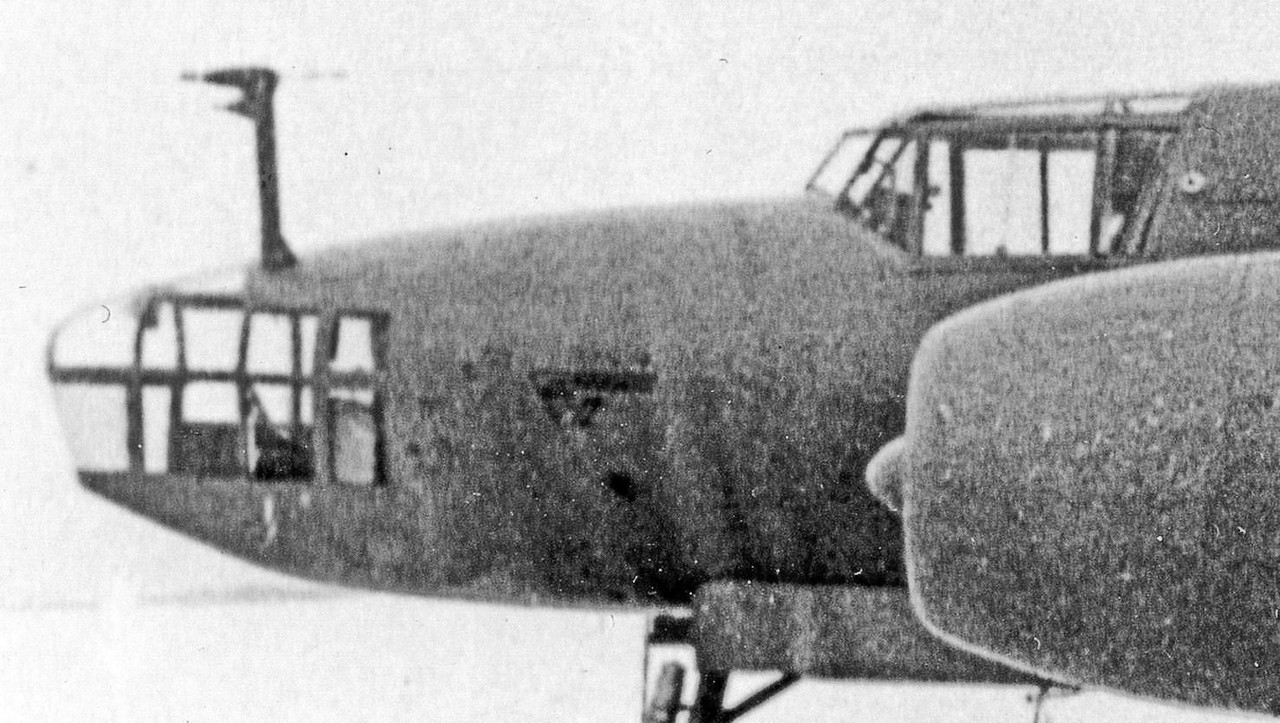

Мутно все в той эпохе. Может так:
А может эдак:

Скажите, он целиком серый? Ниши в цвет самолёта? Xf-66 подойдёт?
Да. Целиком серый, а какой оттенок никто не скажет.
