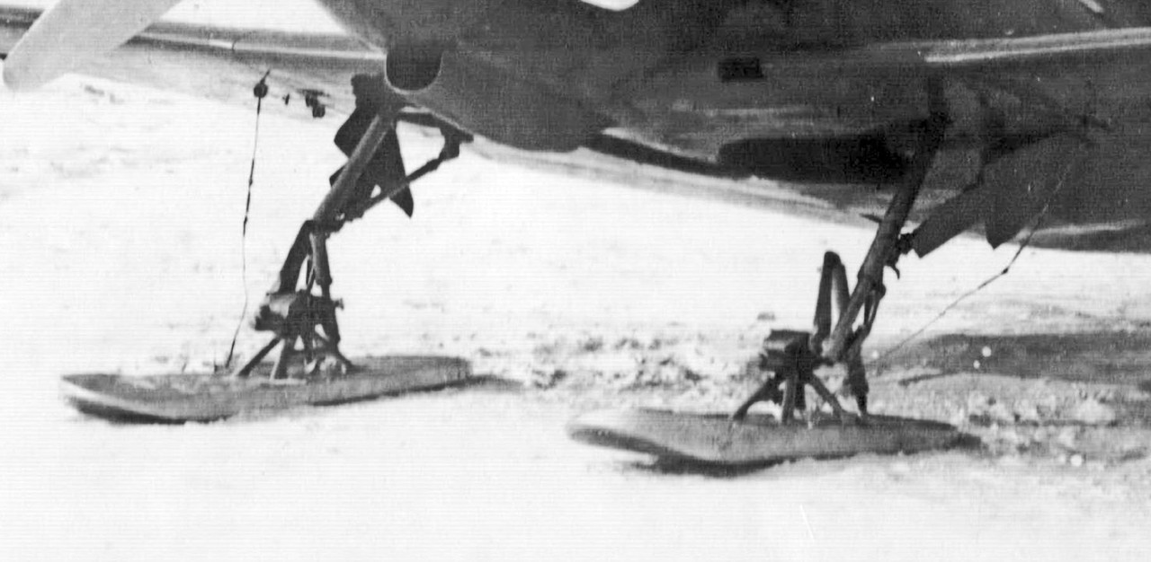

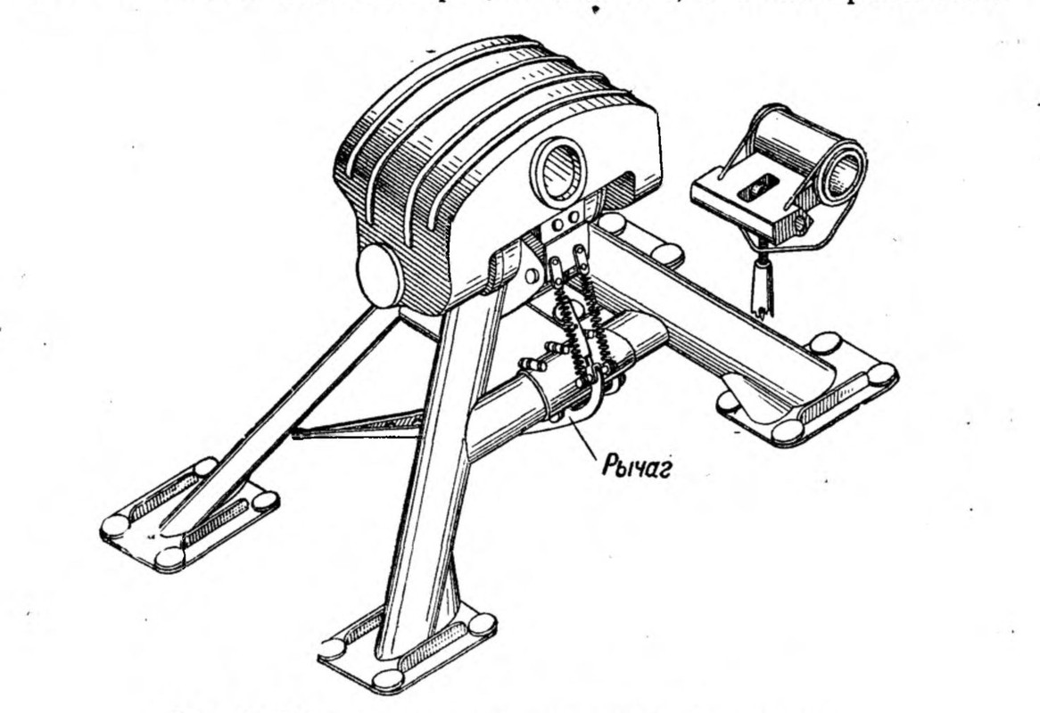

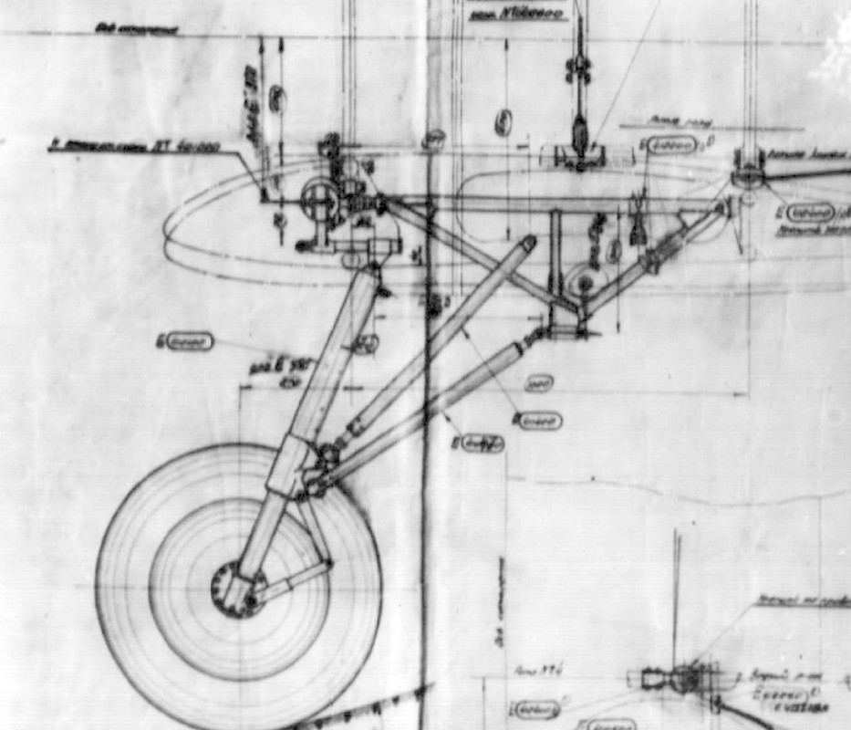

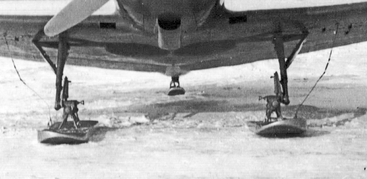

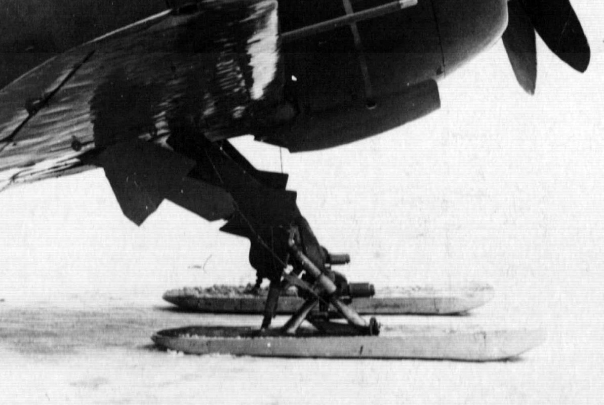

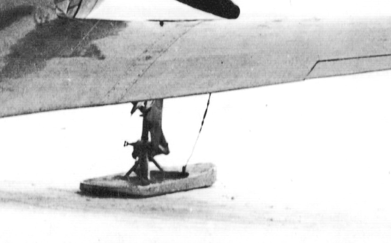

Кстати, можете сделать И-180-3 на лыжах - по состояню на февраль 1940г
Eddie_C96
Не поверите, давно мечтаю о самолетах на лыжах. Но СОВЕРШЕННО не понимаю район соединения стоек и лыж.
Увидеть бы где изометрический рисунок.
С какого самолета взять лыжи?
Узел разворота лыжи примерно как на Ишаке.
А вот лыжу придется ручками...
прохожий1917
Лыжу ручками?! Без детального чертежа?!
А с ЦКБ-12 от Мусы не подойдут?
Не, это другие лыжи. В них нет ничего сложного, знать бы только размеры.
Длину вообще прикинуть не сложно. Длина стойки 956 мм. Ну и...
прохожий1917
Что? Линейка?! Я готов сделать что угодно, но вычислять размеры лыжи ужасно неохота!
Если найдётся добрая душа и сделает эскизик, сделаю И-180 на лыжах!
