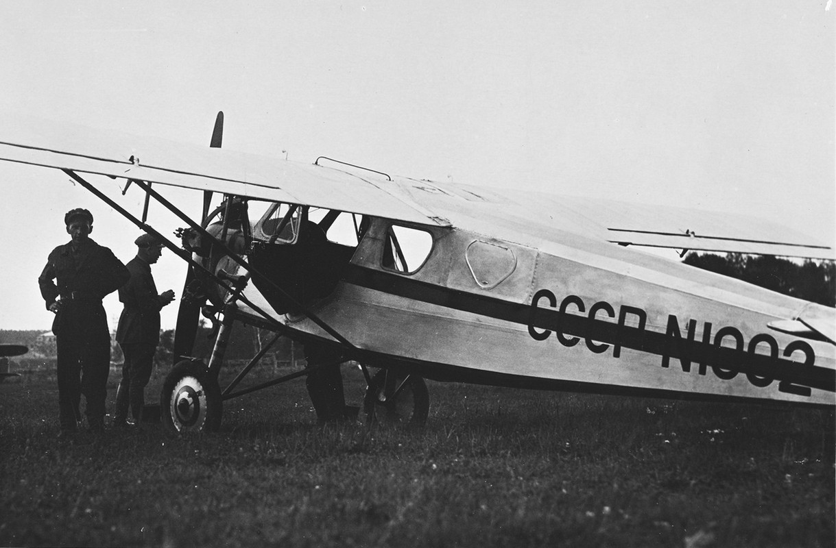

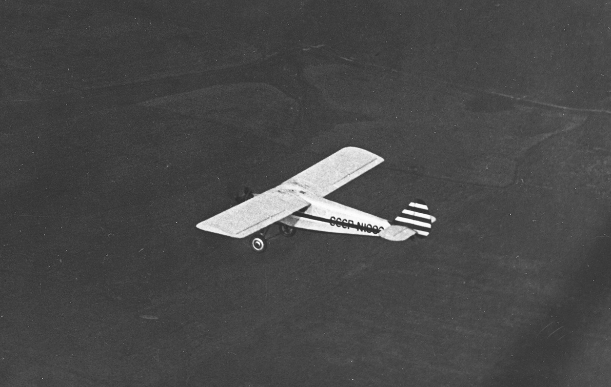

Кстати, АИРы красились серебрянкой. Фото же можно посмотреть. Инструкция в данном случае не врёт. Варианты не с потолка, а вполне реальные. Только нужны некоторые уточнения. N1002 не имел номера поверх крыла, а цифры и буквы К181 на крыле должны быть раза в два крупнее.
Kuzmich спасибо за какой-то. Запомнил.
Kuzmich
А Иван Михеев соответствует действительности?
Kuzmich
Тут крыла не видно. Особенно сверху. Думал, Вы знаете
прохожий1917
Kuzmich
Отлично! Спасибо. Буду делать его.

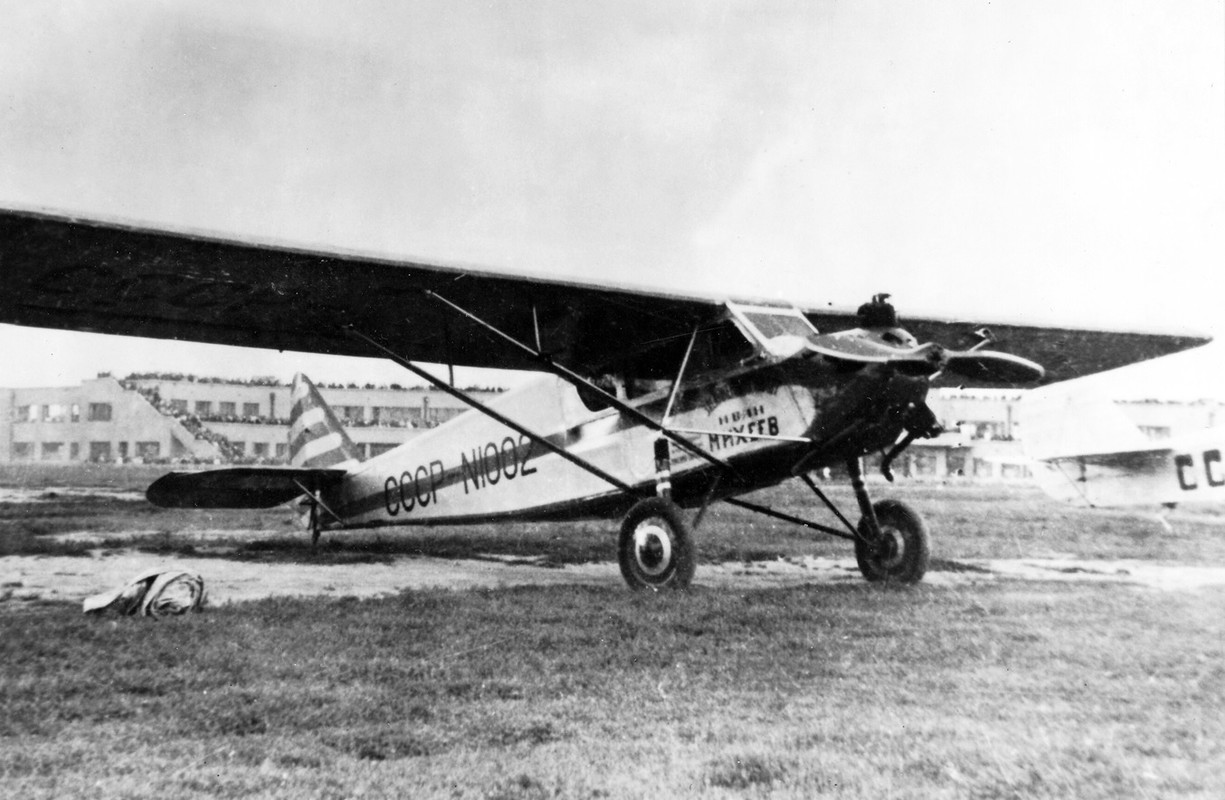

Любопытно, что уи NI002 правое и левое колеса окрашены по разному

С окраской все просто:
Четвертый самолет, головной завода 47, прилетел из Ленинграда в Москву 11 июня 1934 года.
Полет продолжался 4 часа. «Вечерняя Москва» сообщала, что самолет «весь серебристый
с голубой обводкой». Самолет имел опознавательные знаки «СССР–Э1002» (проходил испытания в НИИ
ГВФ) и «CCCP–N1002», после передачи в агитэскадрилью им. М. Горького,
