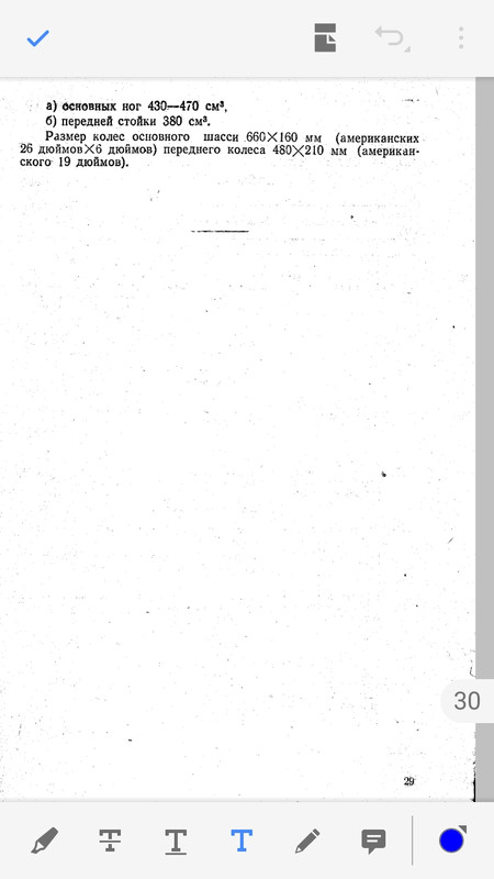

инструкция на МиГ-15 (правда УТИ МиГ-15 - иль это тоже "другой самолет"?), слово в слово как из МиГ-17 Smile
Спасибо за наводку. Будем посмотреть, а инструкция какого года?

jetac писал(а):
Самолёт глянцевой краской окрашен был?
Из книги "Ремонт самолета МиГ-9" 1951 г
