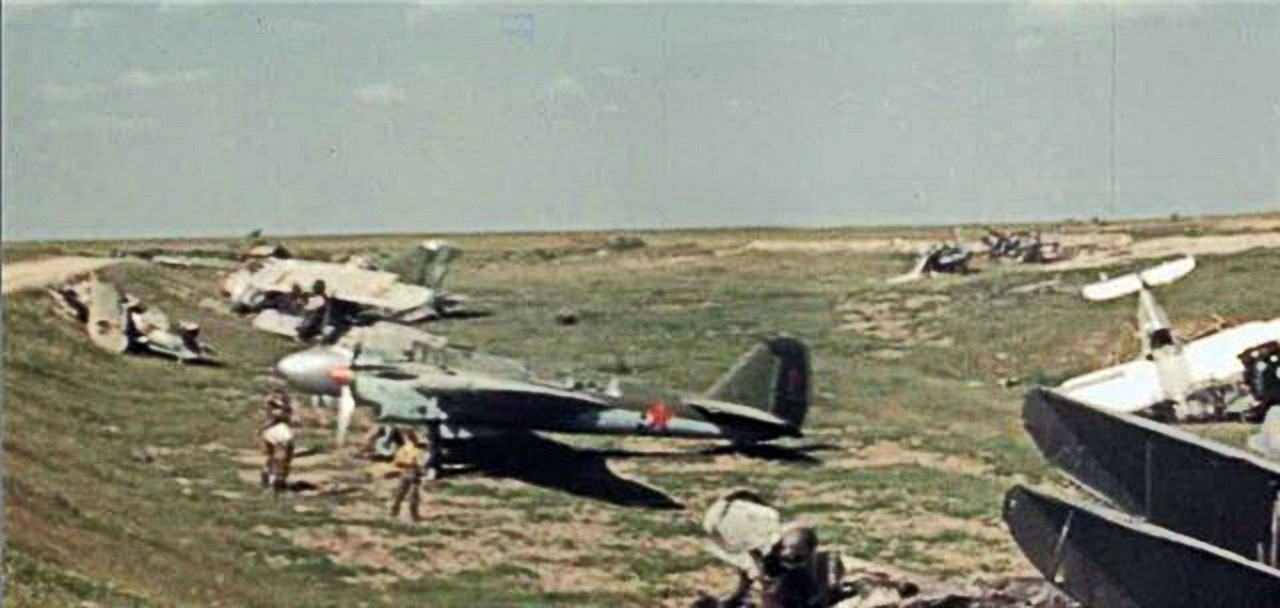

Возможно и было где то, но может пригодится.
fsl
Это УСБ в Минске, у топикстартера в планах вроде нет,
хотя самый понятный по цвету самолет.
rum-ata писал(а):
А по этому фото есть хоть что то еще, зело котэ понравился.
fsl писал(а):
https://www.vif2ne.org/nvi/forum/0/print/174125.htm

Сергей фотографии УСБ в цвете у меня не было, благодарю!
Андрей и твою фотографию утянул себе. Очень интересный вариант серебристый нос, двухцветный планер. Нос то вообще легко сделать. Может и доберусь до данного борта.
