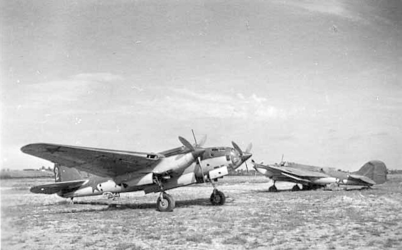

Прошу прощения, мне кажется или это немного СБ?
[/quote]
Прошу прощения, мне кажется или это немного СБ?[/quote]
Вообще это фото Сб-2 с острыми капотами с М-103/105 .

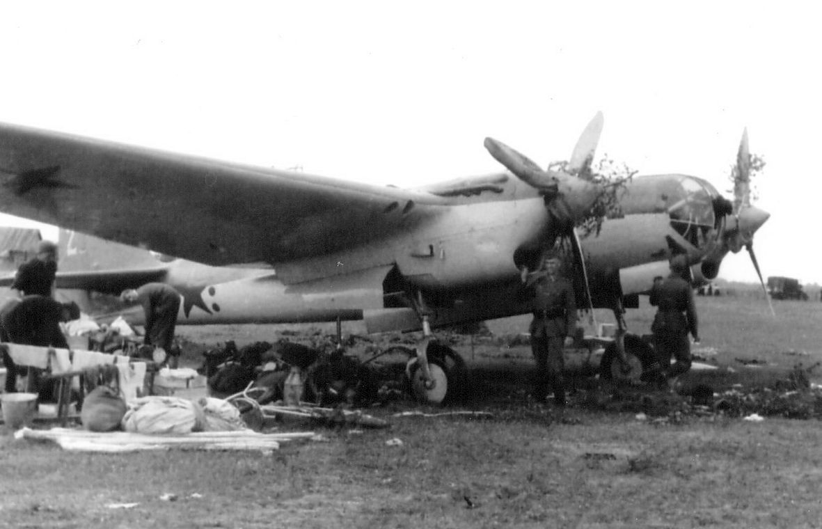

Вот фото Ар-2, где явно видно черные винты. Тем более в первые месяцы войны пилоты столкнулись с проблемой, что серебристые лопасти, довоенной окраски слепят пилота, как зеркалом. Был виден серебристый диск винта, который слепил пилота и срочно начали красить лопасти винтов в черный цвет.
Хоть фото и черно-белое, но отчетливо видно, что кок и лопасти намного темнее цвета камуфляжа.

Фото, где изображен Ар-2 очень плохого качества - ежики в тумане и там вообще сложно что то разобрать.
Добавлено спустя 11 минут 31 секунду:
Я больше доверяю Александру Маслову - он очень много времени потратил на исследование советской авиации, особенно предвоенного и периода ВОВ. Причем именно документального исследования, а не выдергивания картинок в интернете. Про винты Маслов как раз в книге писал.
Да виноват, не доглядел. По мне, так руль в сторону слегка отклонен.

прохожий1917 писал(а):
Согласен на все 100%. Если присмотреться к рулю высоты, то там где падает тень он такого же цвета как и руль направления. Я тоже считаю что чёрного руля там нету.
Маслову респект, много времени потратил.
Винты мож кого-то и слепили... Но они с обратной стороны как раз покрывались черной матовой краской. Чтобы исключить это самое ослепление. А передняя часть была серебристая, да.

Михаил Маслов. Ну ему верить в некоторых моментах надо очень осторожно.В чертежах уж точно всегда надо не верить. Фото хорошего качества Ар-2 много,"благодаря" немцам. В черный цвет всегда окрашивали лопасти с тыльной стороны,она как раз слепит. Причём делали это и в 30-е. Нашёл только одно фото Ар-2 с явно чёрным винтом. Остальные с некрашенными.На одном из фото хорошо видно чёрную окраску лопастей не на всю длину,что было стандартно

На фото, кстати, прекрасно видна окраска обратной стороны винта в черный цвет на 3/4 длины лопасти приблизительно. Линия раздела цветов отчетливо просматривается.
Ну да там еще и звезды черные и нижняя часть левого кока, а вот
"камуфляжа" на этом самолете НЕТ! Не стоит защитную окраску
так обзывать.

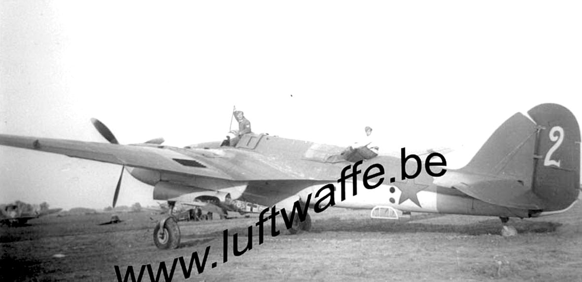

Доброго. Ну не знаю, всегда думал, что на двойке руль в тени, а на этом фото просто однотонное всё.
