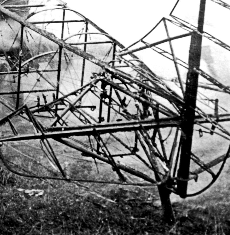

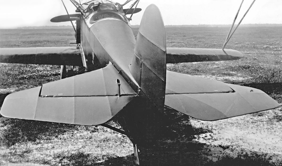

Вот бы ещё понять, как выглядели узлы навески РН, РВ и элеронов...
Так их практически не видно.
В этом то и проблема. Как их обозначить? нельзя же просто проигнорировать. Должен же быть хоть вырез под них на РН и РВ...
Кому должен?
