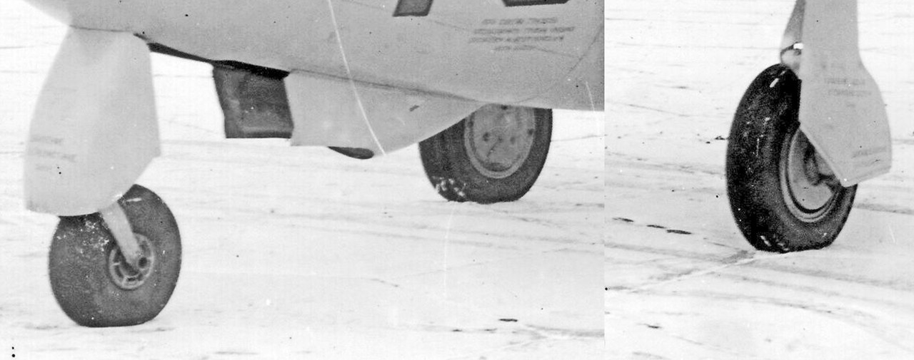

На Монинском покрышки похоже не аутентичные? На Пражском профиль похож на не музейные. Ранее писал, что переднее колесо модели больше, так это я ошибся! Основные не подходят
Колёсья от пепелаца 1046:
в игноре у 1 пользователей
Колёса там действительно, непохожи были на предыдущие аппараты:
в игноре у 15 пользователей
Спасибо! Типа чешского. А вот УТИ такие, как на Монинском. Могли использовать два типа?
в игноре у 18 пользователей
В Монино колеса - левые. В Кбелах - родные.
Вот фото из аварийного акта о разрушении протектора. Видно, что в оригинале покрышки такие как у машины в чешском музее.
