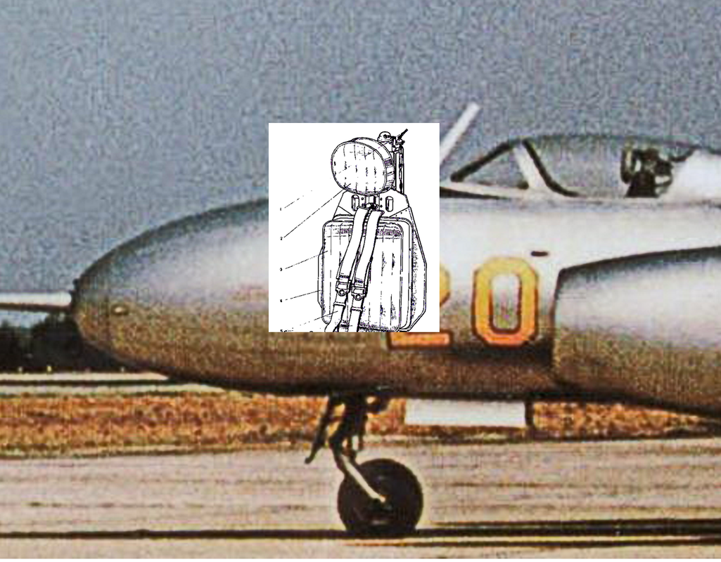

А кресло вроде похоже.
Вроде да. Вот у меня еще есть такая картинка.
