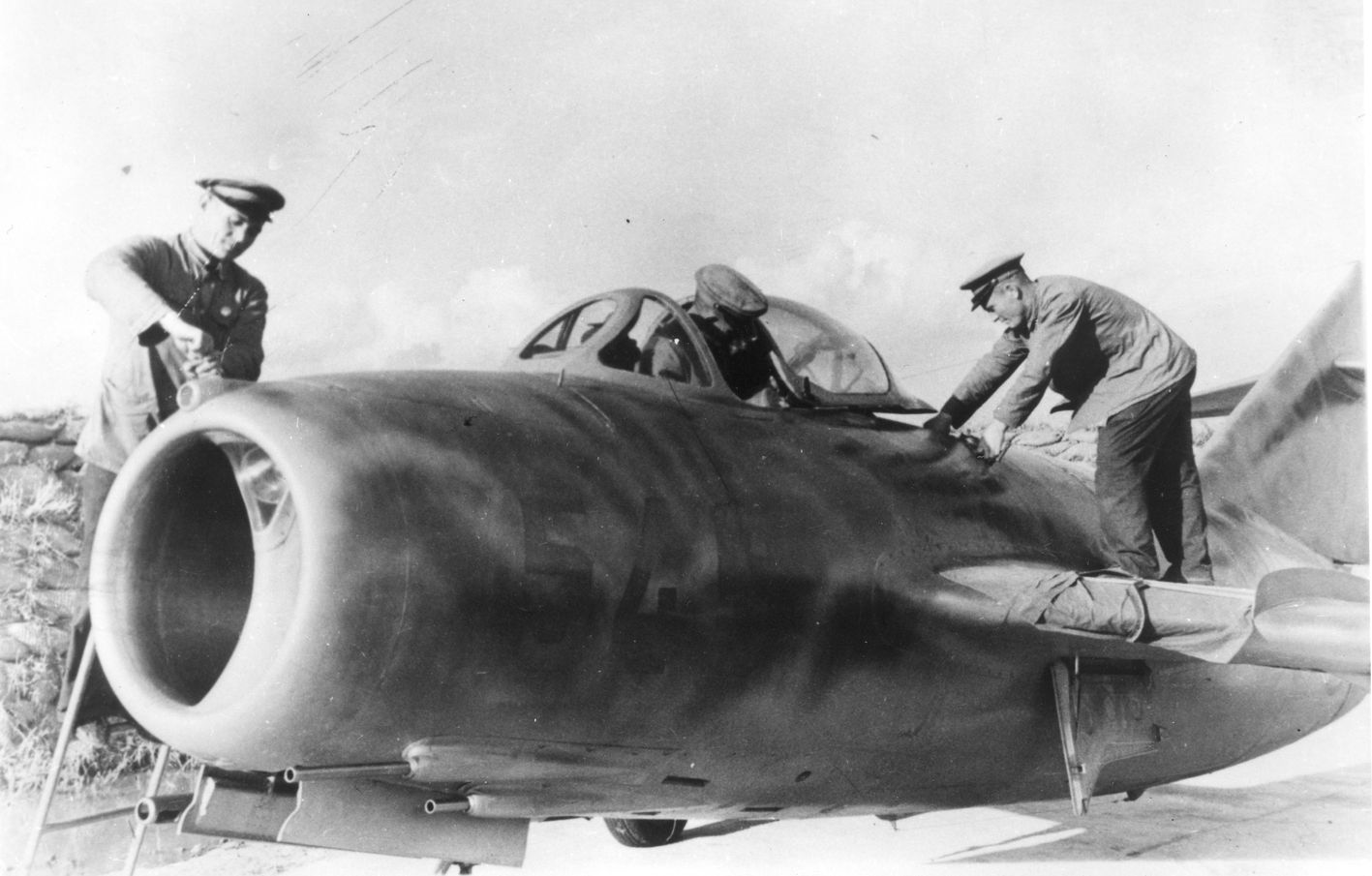

Для начала, вот фоточка получше качеством.
Как видите, ОЗ были без белого.
Вообще, Крылов с Сейдовым постоянно что-то уточнять пытаются, поэтому я для каждой новой статьи/книжки одни и те же борта по-новому перерисовываю )))
По последним предположениям, 546 (и, вероятно, 325) были покрыты зелеными пятнами по металлу, а затем уже по всей этой красоте темно-зелеными полосами. Вот, так сказать, последняя редакция 546.

Проволочная антенна под брюхом 546 - это фича исключительно самолетов-ночников.

Кроме того, не факт, что подпись под фото правдивая - желтая стрела на фюзеляже смущает. Такие были на самолетах 37 иад, которая пришла на ТВД летом 1953 к шапочному разбору и в боях поучаствовать не успела. Возможно, после перемирия самолеты докрашивать не стали.
Юрий, судя по Вашему фото 546, особенно по переплету фонаря - мне кажется он в серой базе, так что если не будет категорических возражений...
Ну это такая тема, что точного ответа, как оно там было, всё равно нет. Так что красьте, чем нравится, никто опровергнуть не сможет ))) Ну, если только не в розовый с сиреневым, конечно.
