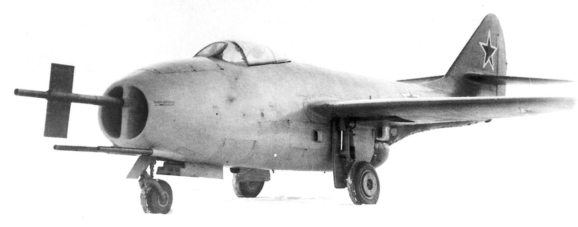

Заблуждаться никому не запрещено. Знали и понимали достаточно. Иначе не пристраивали бы
вот такую елду на МиГ-9
а потом на МиГ-15 спокойно проткнули канал ВЗ лонжероном прямо перед мотором.
steinhoff писал(а):
Прикинте сами, на сколько там ничтожен процент пороховых газов (при использовании бездымного пороха), который может попасть с тем огромным количеством забортного воздуха, который забирается в ВЗ.
Стесняюсь спросить, а что при бездымном порохе пушка кислородом или воздухом стреляет?
У выхлопной трубы современного автомобиля тоже вроде дыма не видно - подышите, поймете
как себя мотор ощущал.
