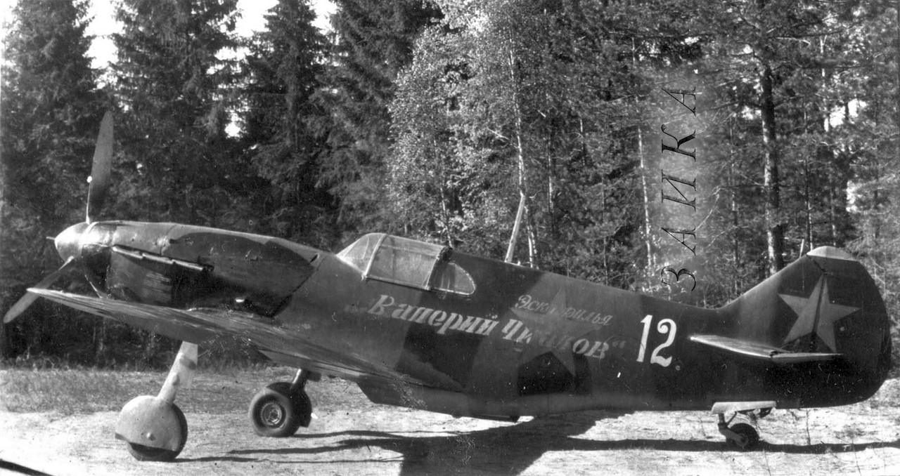

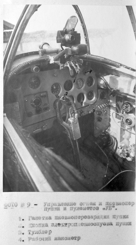

Оо! Кто-то тип 33 строить собрался. Чтоб жизнь медом не казалась:
Интересная тема.
Сомневаюсь, что что-либо из этого будет видно в 72-м. Особенно, если фонарь будет закрыт.

Ну чисто схематично можно будет изобразить. Но фонарь будет закрыт и видно ничего не будет, это да.
А как же суслик?
Андрей, количество проектов, "похороненных" этими сусликами подсчету не подлежит. Числа такого не придумали...
TAE
Да я просто для информации картинку разместил.
Не помню какие номера на декали, но борт 04 в
БВ не участвовал. О5, 12 и 14 -воевали.

Приборку с клавишами сделаем, вакушный фонарь поставим. Все-таки конверсия))).
