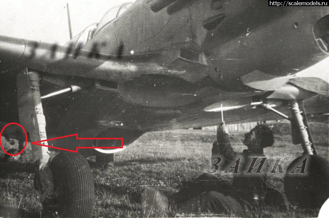

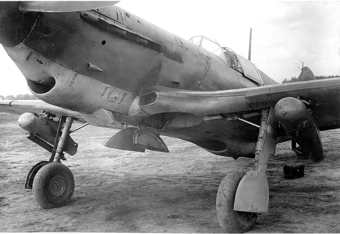

Наброшу чтоль.... 1я АРБ , лето 1942го.
Нее! это самолет 7-й и далее серии. Вон балансир торчит.
Тоннель соответственно деревянный.
Фото классное!
Что-то у него заборник маслорадиатора какой-то странный, или это меня глючит Confused
