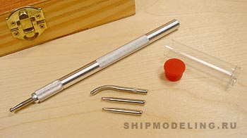

Фольгу наносишь как? Какой инструмент используешь?
Хорошо получается. Мне нравится. Very Happy
Доброго! Гнул из пленки и потом в кипяток... Вообще работа с пленкой сильно понравилась своей простотой.Фольгу вырезаю, потом по месту приглаживаю вот такой штукой:
В основном использую лежащую верхней лапку - оказалась наиболее удобной.
