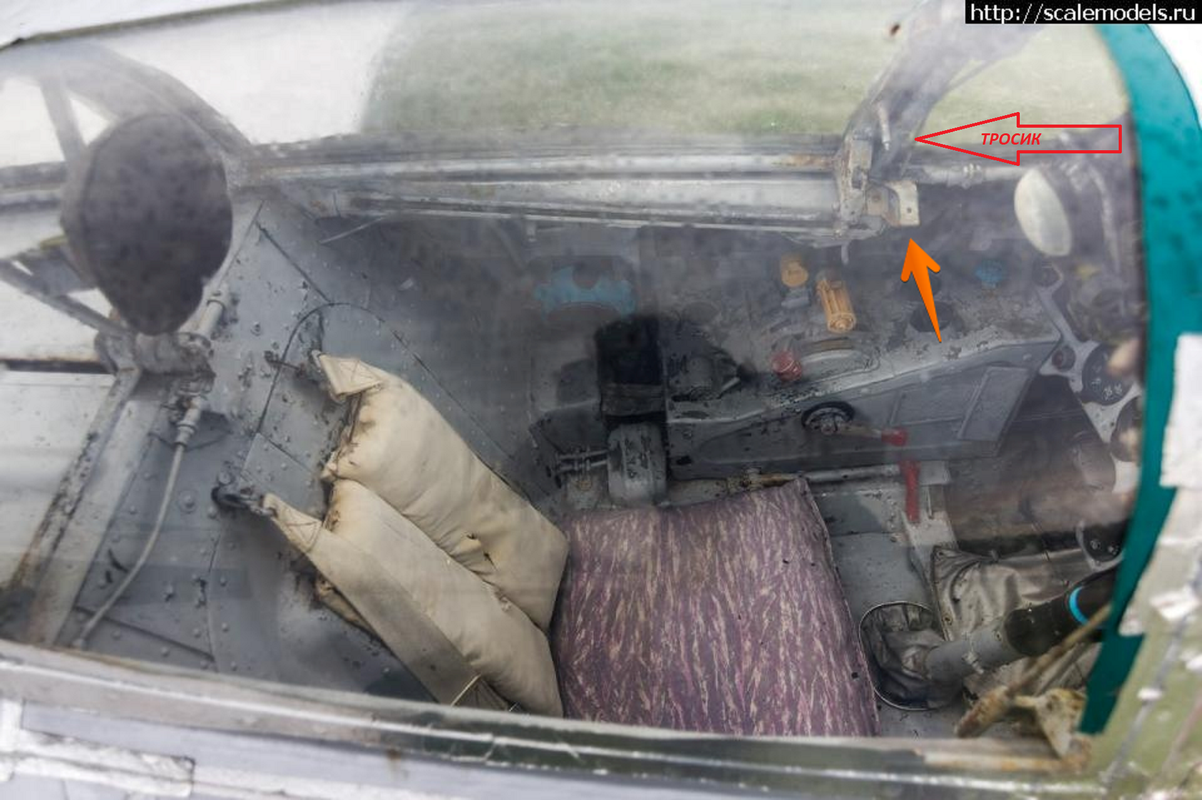

Только этих "ушей" в приведённых фрагментах нет..?
Судя вот по этой фотке, похоже, что они не относятся к механизму закрытия фонаря...
Уши - крышки замков скорее всего.
А на вашем фото как раз тросик идет к уху, причем идет с правой стороны.
Не похоже.
Тросик идет мимо и вниз. Собственно как на приведенных Вами фрагментах ТО.
