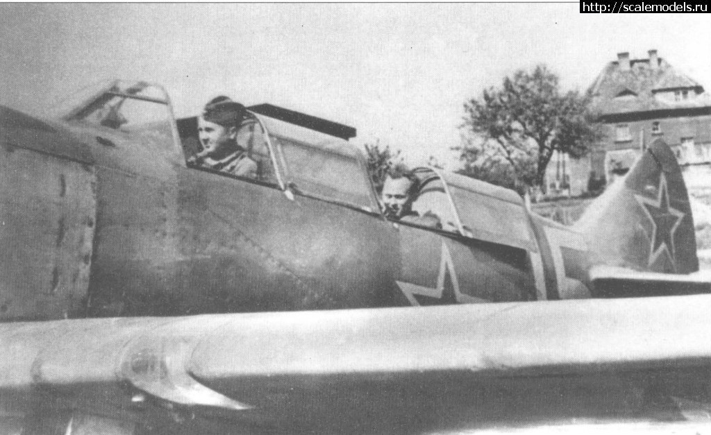

прохожий1917 первое фото вроде Ла-7УТИ. Нет?
первый УТИ Ла-7, верно. Там и позади тоже морда 7-ки

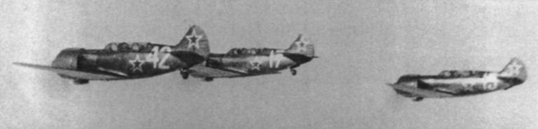

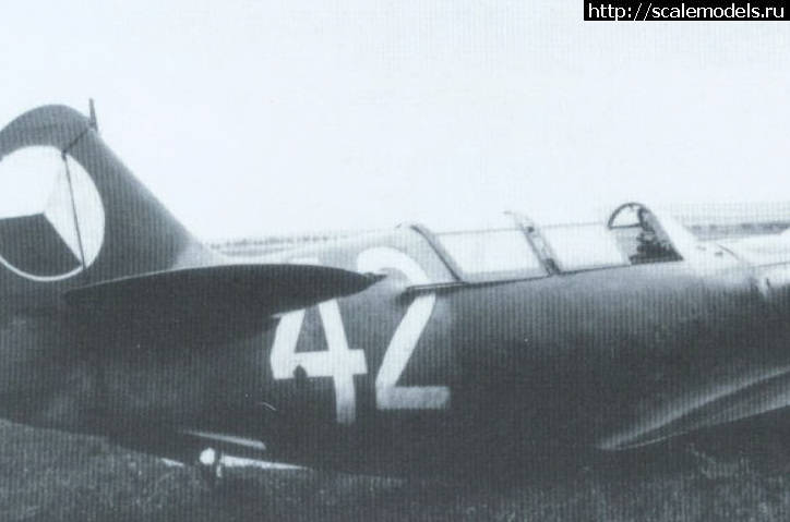

Ну да, а другой № 42 только такой был:
Одни консоли, на гаргротном Ла-5, по идее, должны были быть для 1-8 серии. С фарой, триммером элерона и дополнительной заливной горловиной. На "15" фара на месте. А вот интересно, правый пушечный порт был заглушен или нет? [

Достаточно погуглить:
https://www.allscale.ru/korobka/894
Кстати вот 42 и 15, похоже оба на базе ФН
