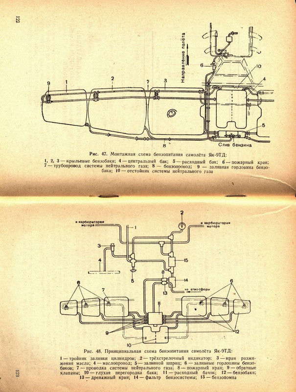

pirovskikh
А информации по нему почти нет. Есть только схема
топливной сиcтемы на Як-9Д(Ю) и пара фото в сети.
Еще у Гордона фото неплохое

Так вроде видно, что три бака в каждой консоли, значит крыло ДД?
А вот кок у него какой? По обводам вроде такой. НО храповика нет, пушки тоже. Было ли отверстие вообще? Как думаете?
pirovskikh
Где Вы этот шмурдяк берете? Крыло от Як-9Д - восьмибачного.
А то что на зВИЗДЕ Як-9Д обзывают - Як-9 тип Д или изделие Д,
причем даже двухбачный первых серий.

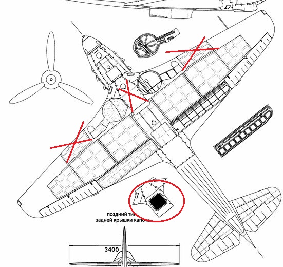

Если крыло не такое
Тогда такое?
ИЛи опять мимо?
pirovskikh
Опять мимо. Примерно так:
в игноре у 14 пользователей
прохожий1917
Таак, теплее. А внутри этого квадрата задней крышки капота черным сетка изображена? А фото есть? Насколько густая?

прохожий1917
А почему Вы думаете, что описание неверно? Там где 9 баков?
Почему он на ТД сделан?
pirovskikh
Фото тут были:
http://scalemodels.ru/modules/forum/viewtopic.php?t=9320&postdays=0&postorder=asc&sta rt=1020
Там 4 слоя металлической сетки, какая ячейка - указано. Вид изнутри:
pirovskikh писал(а):
Там где 9 баков?
Там 8 баков, считайте.
Д, ТД и Ю это одно и тоже.
