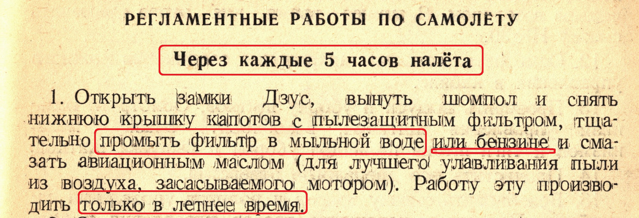

Ну зачем передергивать? Промывали только летом, по налету и не обязательно бензином.
На первом месте - мыльная вода.
Да-да, ужасное передёргивание, но сам факт того что слои сетки сьёмные сомнения уже не вызывает?
А вот кстати интересно, что проще найти на стоянке, мыло или бензин? Особенно при тогдашней ценности мыла... а уж про то что быстрее отмоет запылённое масло так и говорить не стоит. Грязный комбез, тоже считается что надо стирать с мылом, но желающих замочить его в ведре с бензином от этого не уменьшается

В бане может и на первом месте, но промасленные сетки фильтров до сих пор мыли бензином или керосином, по наличию

"Мои странные утверждения" в отличии от ваших домыслов всего лишь пересказ
регламента ТО самолетов Як-9Т и ТД
