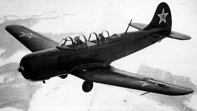

прохожий1917 писал(а):
На этом типе передняя форточка не предусмотрена
Предусмотрена
Фото, конечно, вы нашли наглядное, но что-то и тут видно
Ну значит это козырек Як-52 или какого-то акробата
из яковлевского семейства, ну никак не Як-9.
