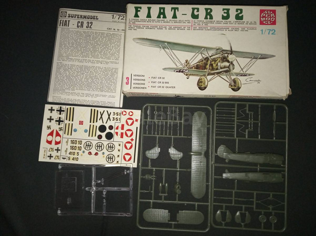

Supermodel не проще было купить?
https://scalebay.ru/listing/istrebitel-fiat-cr-32-supermodel-1-72/9569884
Тоже не фонтан, но хоть раритет.
Андрей, после вскрытия AZ - коробки понял что так и надо было поступать. Тем более в свое время Александр Тарасов его продавал. Но почему-то мне казалось что будет модель нового поколения. Может еще общий мировой кризис стал на чешских производителей сказываться. Модели стали проще, из базовых комплектаций ушли допы, качество пластика, коробки и инструкции стало хуже...

Вот поэтому, Иван, я добью Супермодел, который пылится много лет.)))
Так АZ это перекомпонованый, "доработанный и типа улучшенный" Супермодел и есть.
Да и не "раритет" уже, благодаря Италери.
