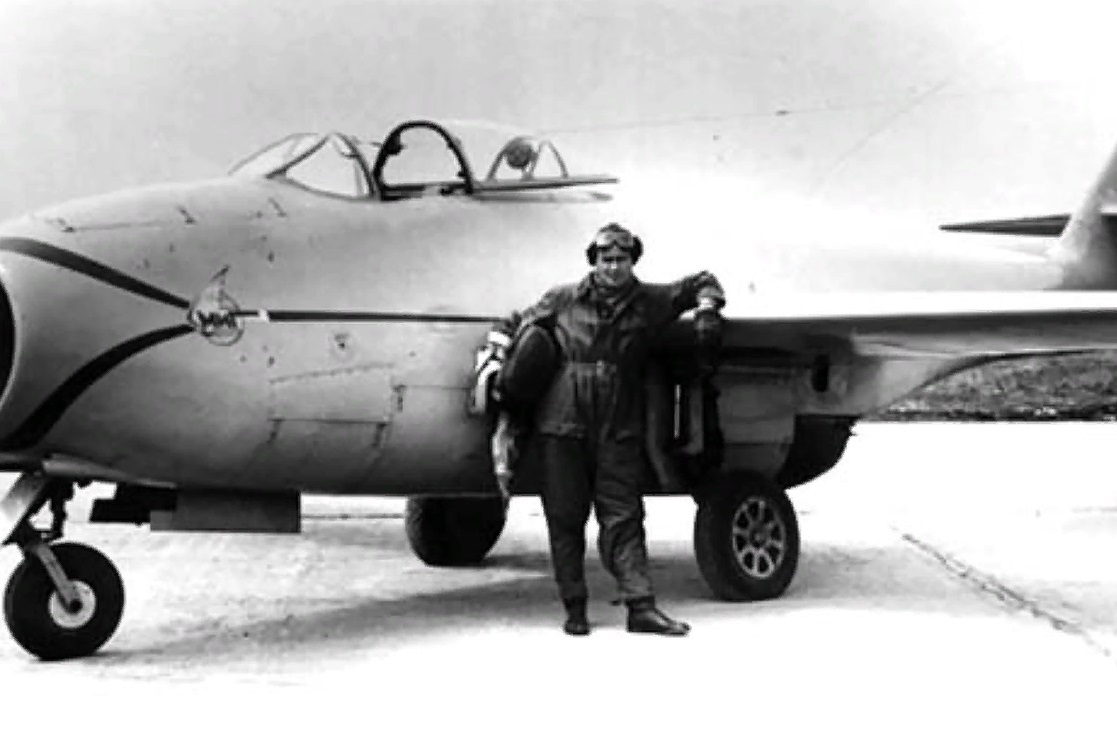

Не получается найти (и, чесна говоря, не получается сфрмулировать запрос) фоточек или видео, в какой экипировке наши испытатели гоняли первые реактивы? До эры сверхзвука.
Суть: хочу посадить летчика в кабину, а как он должен выглядеть - не могу представить.
Трехтомник Униформа российского военного воздушного флота на руках, ответов практически не дает.
Насколько я понимаю, мне нужны фото полетного и специального обмундирования...
Комбез-оверолл чёрного или синего цвета, застёгивающийся от горла до иичек на пуговицы, с поясом и карманами на бёдрах; под ним галифе синие авиационные (но их не видно), хромовые сапоги, на голове шлемофон ШЛ-47 (без поперечной нашлёпки под ЗШ-3м как у ШЛ-61)...
...непременно защитные очки...
...в те времена никакого спецснаряжения ещё не было...во всяком случае в СССР: ППК появились после Кореи, когда увидели подобные у янки, а ВКК - когда вышли в стратосферу, т.е. на стадии освоения сверхзвука...как-то так. Rolling Eyes
Я бы посмотрел фильм "Им покоряется небо" и сделал бы так же, фильм сделан достаточно аутентично. Галифе, хромовые сапоги, короткие шевретовые куртки старого образца с одним нагрудным карманом на молнии, кожанные шлемофоны с очками ну и т.д.
Так ить у первых спец экипировки не было. Вообще, ни какой. Шлемы и костюмы - после Кореи пошли.
https://libking.ru/uploads/posts/pictures/1103499-img_182.jpg

Вообще обычно авиапромовские и военные испытатели использовали стандартную для своего времени "экипировку" летного состава наших ВВС.
Но, как исключение, в период ВОВ и сразу после нее у летно-испытательного состава в ЛИИ и НИИ ВВС могла быть американская лётная форма, поставлявшаяся вместе авиатехникой ленд-лиза.
См. на М.М. Громове(подробнее о фото по ссылке).
Т.е. тоже никакой особой "экзотики" в ней не было, и вряд ли она будет особо заметна в модели.
