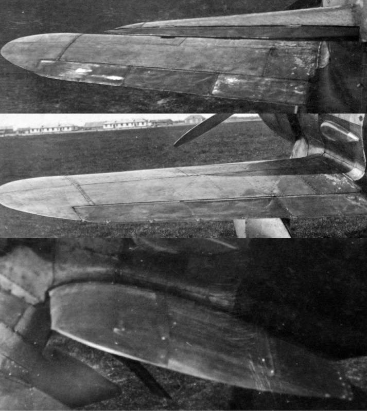

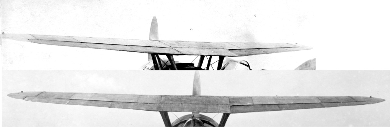

А теперь самый интересный, для меня, вопрос. Как красить? Муса в инструкции дает так:
Добавлено спустя 3 минуты 59 секунд:
Фото прототипа.
Хотелось бы услышать Ваше мнение, коллеги.
Сам считаю, что полированный алюминий и темно- красный (красно-коричневый) лак.
Я бы не стал красить элероны и закрылки в красный или зеленый.
Они обшиты металлом и скорее имели цвет крыла.
В пользу красного фюзеляжа отчасти говорит отсутствие голубого цвета снизу.
Вот тут очень интересно.
https://propjet.ucoz.ru/forum/13-85-35983-16-1579358621
Накидаю на вентилятор. Вот та панель перед закрылком выглядит именно как окрашенная и закоцаная впоследствии каблуками. У меня есть устойчивое ощущение, что крыло изначально было целиком окрашено, но его как-то не очень тщательно отмыли от краски, зачем-то. Скорее хотели перекрасить, но не успели. За цвет ничего не могу сказать.
Уокер
Варианты разные возможны. Смывали или нет - вопрос, только рассуждения
насчет АIIЗ и АЭ-7 - полный бред. А так решать топикстартеру.. Мне больше
что-то вроде панельного эффекта видится.
Даааа... Чем дальше в лес, ....
TAE
Ну может и не так страшно.
прохожий1917
Андрей, панельный эффект есть. А основновной цвет? Люминь?
Или все же зеленый с голубым? Вадим Цюпа свой красил зеленый с серо-серебоистым.
TAE
На мой взгляд все же алюминий.
Базовый цвет.
Продолжу.
Красиво. Но нелогично. На элеронах краска выцвела и облезла, а на стабилизаторе и РВ. которые подвергаются внешнему воздействию куда как сильнее, т.к. верхним крылом не закрыты - нет.
Фото выше говорит об обратном. Дело не в износе, а скорее всего, в мотивированности тех состава в отмытии окраски.
