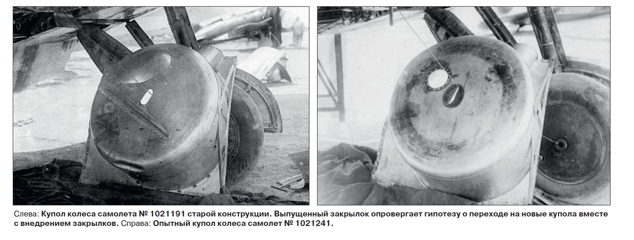

Поздравляю с очередным Ишаком! Сделано прекрасно, но есть два вопроса:
1. Линия расшивки точно должна быть ровной или трапецевидной?
2. Судя по фото и чертежам на хвостовом оперении у тип4 были расчалки стабилизатора, может я ошибаюсь и на поздних уже не было?
alex_reft писал(а):
1. Линия расшивки точно должна быть ровной или трапециевидной?
Пятерки наверное не совсем корректно в качестве примера приводить.

Добавлено спустя 26 минут 47 секунд:
Посмотрел фото и рисунки куполов. Ломаная - просто обман зрения.
На виде снизу будет прямая.
Да, у десяток прямая, а у пятерок , судя по другим фото, в том числе в музее в Чкаловске не прямая. Уверен, что и у четверок было так-же. На обман зрения не похоже.
Вот на схеме отличия низа пятерки и десятки. Думаю , что вот у пятерок образца 37-38 годов линия уже прямая как и у десяток.
И даже новая украинская модель вышла с такой расшивкой.
Как на прямом лонжероне, прикрепить купол с изломом. Там просто шомпол на два части разрезан
из-за кривизны поверхности.
Купола четверки
