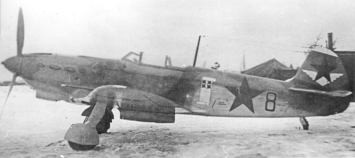

Да, я тоже долго смотрел на это фото) Но Шинкаренко стоит перед серийным Як-7-37, а мы обсуждаем прототип. Вполне возможно, что на серийной машине было сделано не так, как на прототипе. Впрочем, возможно и то, что в книге Кузнецова ошибка, или мы неправильно интерпретируем то, что там написано.
gull писал(а):
Почему "возможно"? В отчете о войсковых испытаниях прямо сказано, что переделанные на заводе № 115 машины были заново окрашены в трехцветный камуфляж.
Возникли сомнения.
Камуфляж скорее двухцветный.
прохожий1917
1) Отчет писал не я, я только процитировал. Что имел ввиду его составитель, интерпретировать можно по-разному.
2) Определять цвета и их количество по ч/б фото - та еще задача, и я не считаю себя специалистом в этой области.

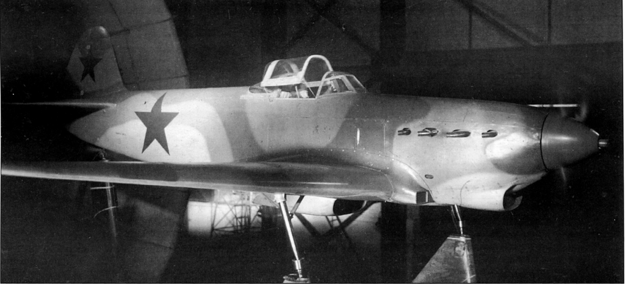

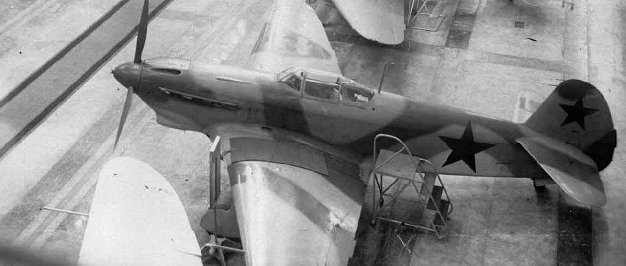

Тем не менее, на всех трех фото цвет пятна 3, на мой взгляд, выглядит более контрастным к цвету 1, чем цвет пятен 2:
gull
Сомнительно, а насчёт документа да - "бумага все стерпит"...
gull
2 и 3 на фюзеляже это одно поле камуфляжа.
А расположение полей неплохо совпадает с двухцветной деформирующей окраской первых Як-9.
Вот и у меня сразу возникли сомнения, тем более что рисунок пятен характерный (не так давно обсуждали фото процесса покраски в ПАРМе из "Цвета Советской авиации").
Не исключено, что под 3-цветным камуфляжем подразумевалось в виду общее кол-во цветов на с-те, включая нижний голубой, который по определению камуфлирующим не является.
gull
Мне кажется, что это могут быть и два поля, границы между которыми на фото не видно.
jetac
прохожий1917
Я не собираюсь спорить, вполне возможно, что вы правы и цветов на самом деле два. Спасибо, что обратили на это внимание.
Вероятнее всего, тем более, что отчет как и отчет по БП видимо писали полковые -
Шинкаренко и сотоварищи. Голубой является защитным.
Ну это меняет дело, вряд ли товарищи искушенные в окрасочно-маскировочной терминологии.
Я в курсе так то Smile
Отчет составлял помощник ведущего инженера 4 отдела НИИ ВВС КА инженер-капитан Терентьев. Впрочем, я не думаю, что личность составителя может являться аргументом в этом вопросе)
Кстати, на фото серийного Як-7-37 тот же самый эффект - контрастная граница раздела цветов за фонарем и еле угадываемая перед ним:
Если считать, что цветов действительно только два, кто-нибудь может обосновать, почему переднее пятно на фото трех разных машин выглядит бледнее заднего? При этом на приведенном фото серийного Як-9 ничего подобного не наблюдается.

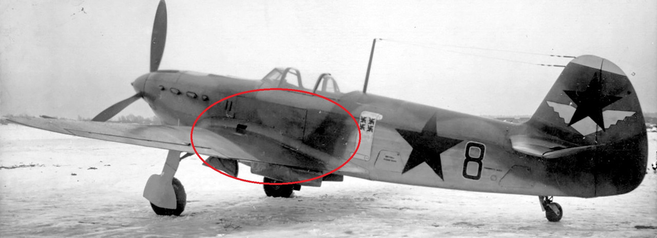

Причин можно предположить массу. Вот еще одно детище малярки 115 завода.
Тут КМК все наоборот.
Вряд ли он был из маскировочной службы (управления, или отдела - что там на тогда было в ВВС КА?). На с-те 3 цвета? Три. Вот и написали в отчете. А кстати как там дословно написано - 3-цветный камуфляж, или 3-цветная окраска?
Добавлено спустя 2 минуты 51 секунду:
Вот еще одно детище малярки 115 завода. Тут КМК все наоборот.
Согласен, тут "предфонарная" часть поля выглядит темнее "зафонарной", плюс на зализе центроплана темнее и того и другого Very Happy Игра света/тени на ч/б снимках штука такая Rolling Eyes
