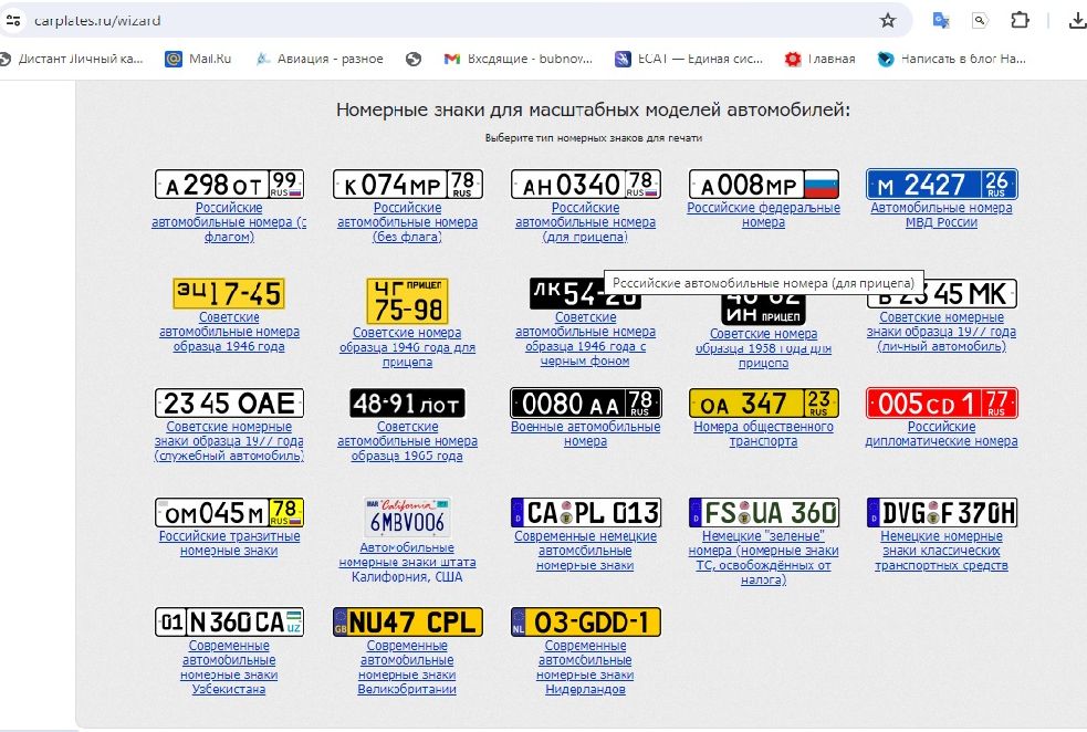

Про номера, "которые никто не делает....."
Есть сервис на https://www.carplates.ru/wizard (правда, антивирус ругаться будет, мол- опасно!) .
Можно получить пдф файл с большинством типов табличек наших номеров во всех почти масштабах.
И , что очень важно для черно-белого номера, цветной ! Smile
