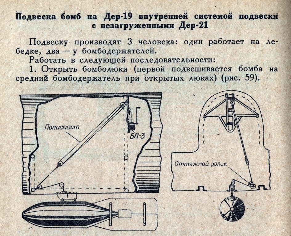

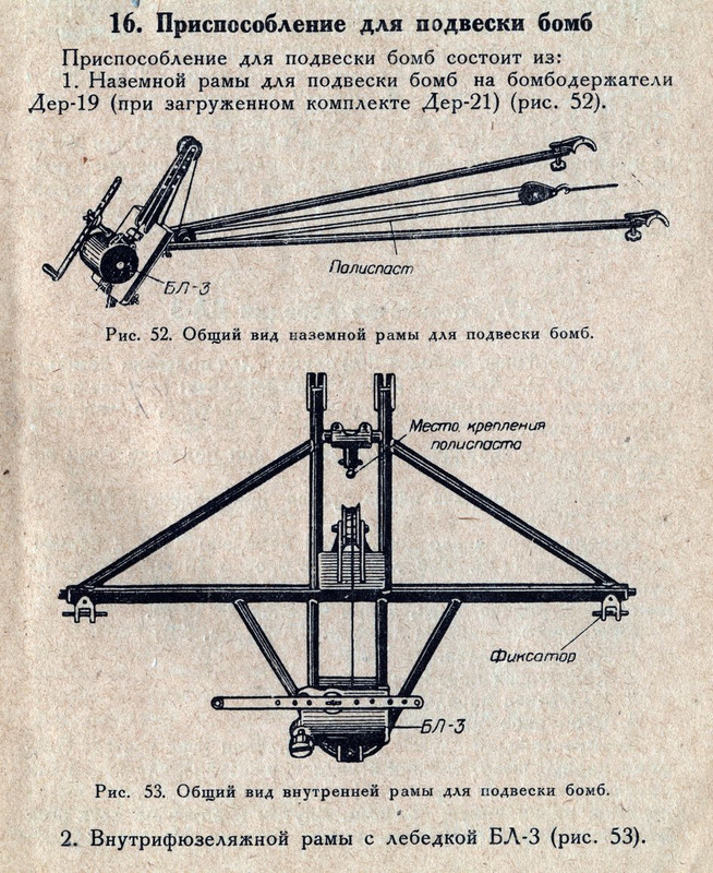

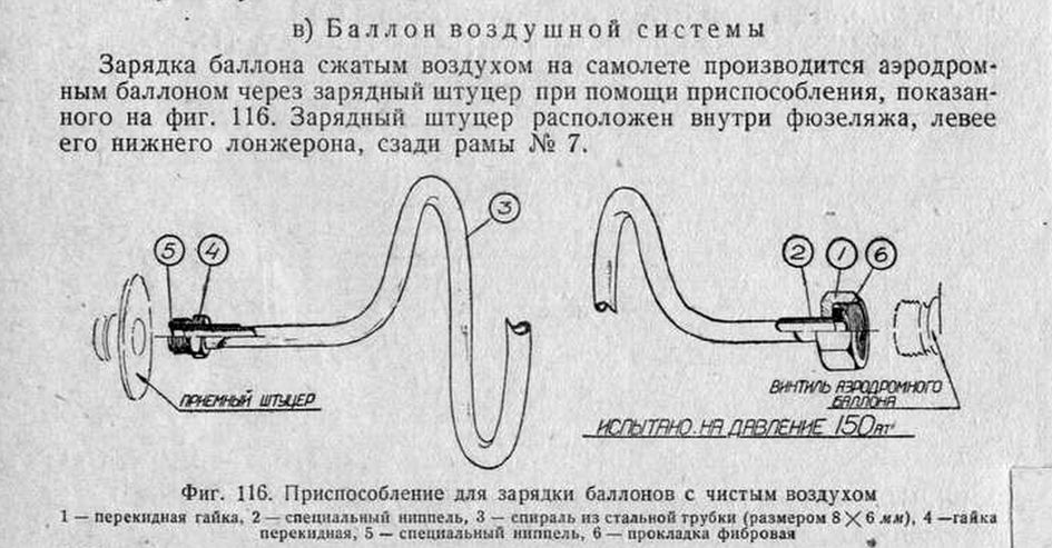

И еще не могу найти материалы по подвеске бомб: на фотографии (два моряка) бомбы (ФАБ-500) подвешивают на одном толстом тросе. При этом рядом виден тонкий шланг подключенный к нижней части фюзеляжа. Может быть подъем осуществлялся с помощью пневматики? Часто на фото рядом с самолетом виден балон. Может кто сталкивался с системами подвеса бомб? Буду благодарен за помощь. # # # # #

Нашел про подвеску бомб: делалось все через ручную лебедку БЛ-3 на тросе. Пока не нашел где крепилась лебедка (в воздух ее, вроде, не брали), у ТУ-2, например, крепилась у шасси. На фото, соответственно, толстая лебедка, а тросики потоньше - одевались на взрыватели. Остается загадкой, что за шланг витой уходит в фюзеляж.
Про баллон - " А затем все по техническому регламенту: профилактика то одного механизма, то другого, закачка сжатым воздухом бортового баллона, необходимого для запуска двигателей, тормозов и для пневматической системы, с помощью которой убирались и выпускались шасси. "
Могла и на верхней поверхности крыла или внутри фюзеляжа (с проводкой троса в бомбоотсек через лючки).

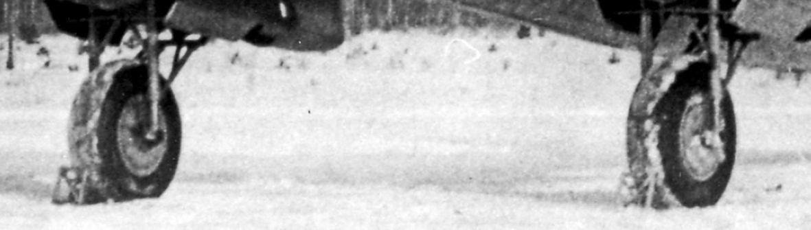

Добрался до противооткатного упора для шасси. К сожалению, только одно фото (кадр из фильма, любезно предоставленного Дмитрием Бубновым) ниже. Как считаете, товарищи, упоры тоже красного цвета были? У Ми-8, вроде бы красного: https://meshok.net/item/300267632_%D0%A1%D0%B0%D0%BC%D0%BE%D0%BB%D0%B5%D1%82_%D0%90%D 0%9D_2_%D0%92%D0%B5%D1%80%D1%82%D0%BE%D0%BB%D0%B5%D1%82_%D0%9C%D0%98_8_%D0%BF%D1%80%D 0%BE%D1%82%D0%B8%D0%B2%D0%BE%D0%BE%D1%82%D0%BA%D0%B0%D1%82%D0%BD%D1%8B%D0%B9_%D1%83%D 0%BF%D0%BE%D1%80_%D0%B4%D0%BB%D1%8F_%D1%88%D0%B0%D1%81%D1%81%D0%B8_%D0%A1%D0%A1%D0%A1 %D0%A0_%D0%B4%D0%B5%D1%80%D0%B5%D0%B2%D1%8F%D0%BD%D0%BD%D1%8B%D0%B9?ysclid=lrynfvxkak 891179705
Люфт
Эти устройства в авиации нызывают колодки.Они обычно красного или оранжевого цвета.
