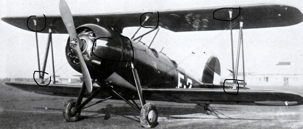

Элементы подкрасить ...бомбодеожатели?
По бомбодержателям вообще не понятно. Хороших фото нет, поэтому их устанавливать не буду. Стойки снизу подкрашу, а вот капот и ступеньку скорее всего не буду. Я в большей степени ориентируюсь на боксарт.
голандии думаю их не перекрашивали.
Константин, это совершенно другой борт. Их же достаточно много было поставлено в Испанию.

да чёт не прекрепилось фото .... боксарт делали конечно по этому фото- не всегда точно перерисовывают . голландский борт показал- чтоб было видно что их не перекрашивали скорей всего.
Добавлено спустя 3 минуты 52 секунды:
винт -судя по фото -красили всё же...да и лопасти из набора широковаты оригинала.?
