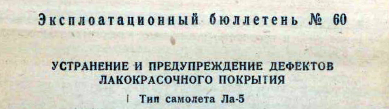

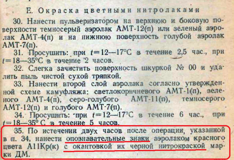

К вопросу о документах
Учим матчасть
Учим матчасть
Если это ко мне, это тоже не ответ и не объяснение. Результат того, что здесь написано, прекрасно виден на фото. Вопрос был - см. выше
Ну так я не объяснятель, а такое сочетание не только у Белясника и не понятна необходимость смысла объяснения явления - ну красили сначала без белого канта может по причине отсутствия краски в необходимых количествах (из расчета лишь на бортовые номера), потом подвезли побольше и пошли, как положено.
Добавлено спустя 2 минуты 48 секунд:
А вот наличие светлокоричневого АМТ-1 в данной цветовой схеме удивляет, мягко говоря
jetac писал(а):
Ну так я не объяснятель, а такое сочетание не только у Белясника и не понятна необходимость смысла объяснения явления - ну красили сначала без белого канта может по причине отсутствия краски в необходимых количествах, потом подвезли и пошли, как положено
Никаких претензий, что вы, я просто спросил. "Эксплоатационные бюллетени" вряд ли переписывали в зависимости от подвоза краски
Впрочем, я уже сам нашел объяснение:
