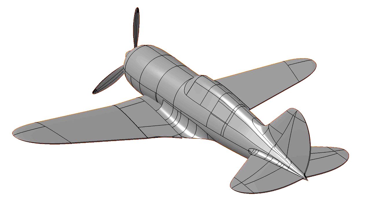

TAE писал(а):
Срезал рамки.
Обводы и сечения носовой части неверные. Из-за чего неверное сопряжение с крылом.

SergeyZhuravlev писал(а):
Ну а что теперь делать, где раньше все материалы были до построения 3Д модели???
Ну не надо никого в заблуждение вводить. "Гуру" плевать хотел на все советы,
он лучше всех во всем разбирается, а советчиков как раз и посылает, так сказать
на "3Д". Ну а судя по обсуждениям МиГ-9 тут, еще и врет как сивый мерин.

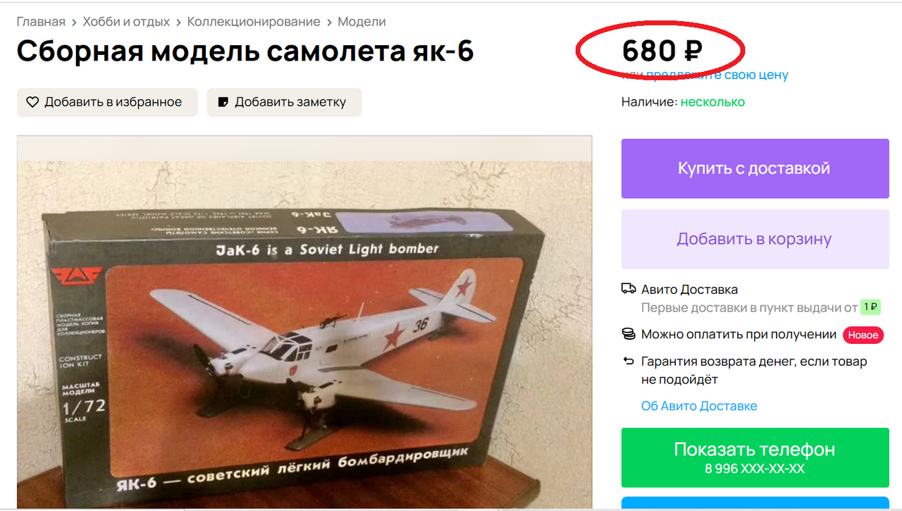

В 72-м легко найти дешевую альтернативу:

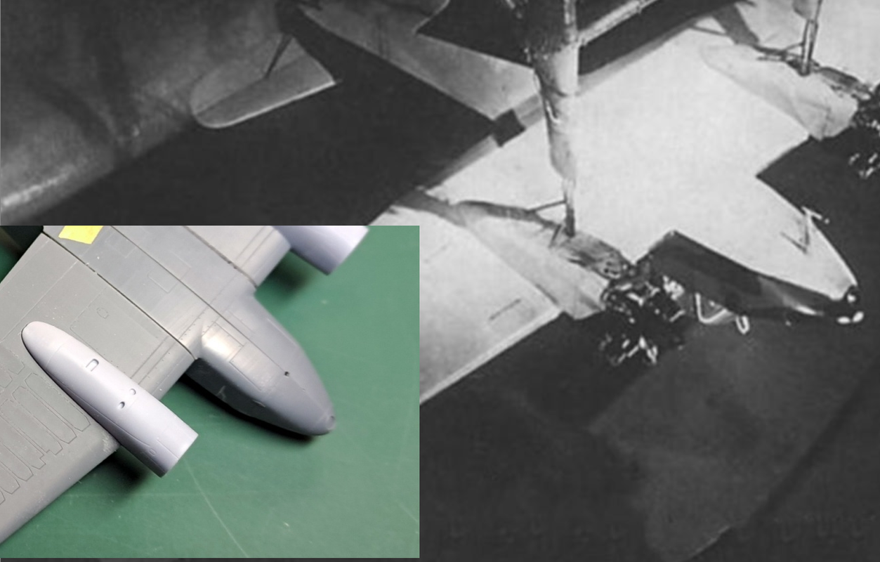

прохожий1917 писал(а):
У мотогондол тоже неверные обводы и сечения. Из-за чего сопряжение с крылом некорректное.
Ну, наши руки - не для скуки, покажите что не так - поправим... Very Happy Cool
Пластик от Фрог, амодел, токо - без вопросов.
Неверное сопряжение с крылом еще и от кривого профиля крыла. Носок задран.
